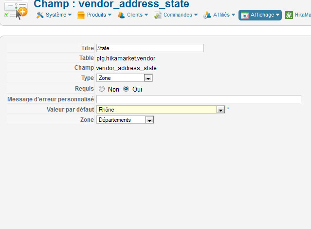

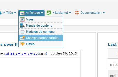

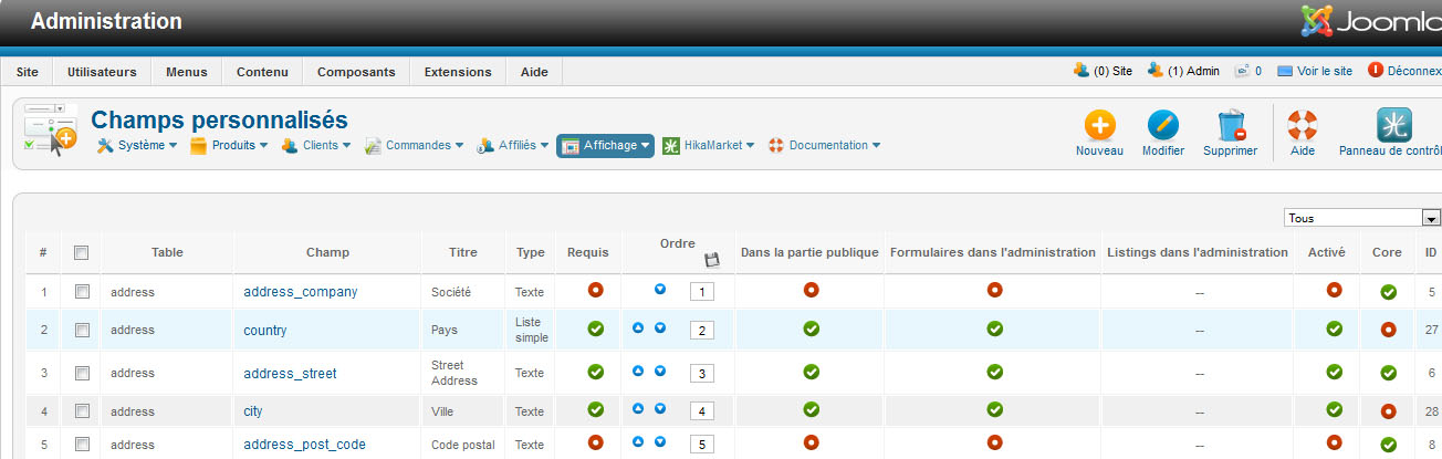

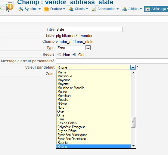

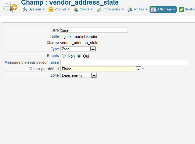

alors les champs personnaliser
voila le panel des champ personnalise

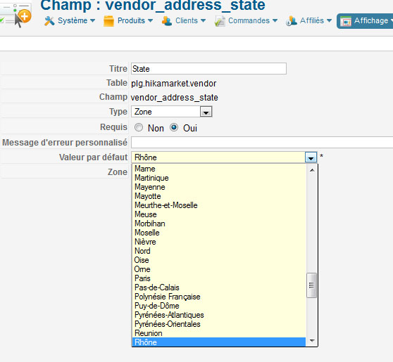

je selectionne le champ vendor_address_state
et voici la liste par defaut dans hikashop je voudrai savoir si il et possible de changer cette liste

Les zones sont modifiables via le menu Système>Zones.
The following user(s) said Thank You: fred74

ça j'ai verifier tous et ok le problemme et que la on a des departements français alord que moi je veut les etats unis
alabama alasska ect..
je ne sais comment faire peut tu m'envoyer des capture d'ecrans
merci

Tous les départements, états sont éditables au même endroit.
Le champs d'état est rafraichi automatiquement en fonction du pays sélectionné dans le champs pays.
