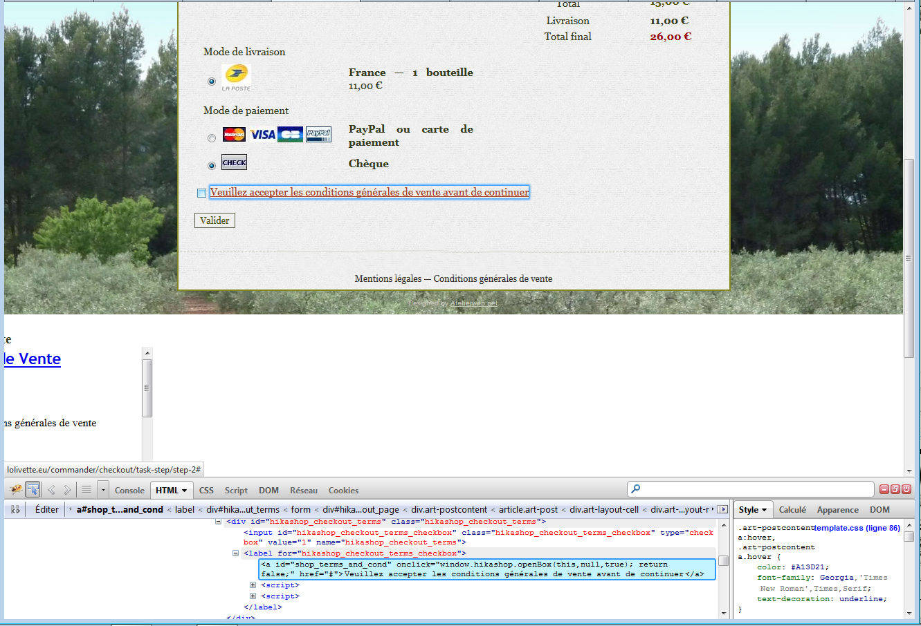

Pendant le checkout, la case à cocher des CGV s'affiche correctement, mais l'article associé, au lieu de s'afficher dans une popup, est affiché en bas de la page (comme en position debug) sur un fond blanc et complètement à gauche de l'écran (voir copie écran en pj).
D'où cela peut-il venir ?
Merci pour votre aide.

Cela vient de votre template qui ne supporte pas correctement le mode d'affichage des popups. Allez dans l'onglet Affichage de la configuration HikaShop et changer le mode d'affichage des popups. Normalement, un des autres mode devrait fonctionner.

Yessss !!! Ca fonctionne en mootool :woohoo:
