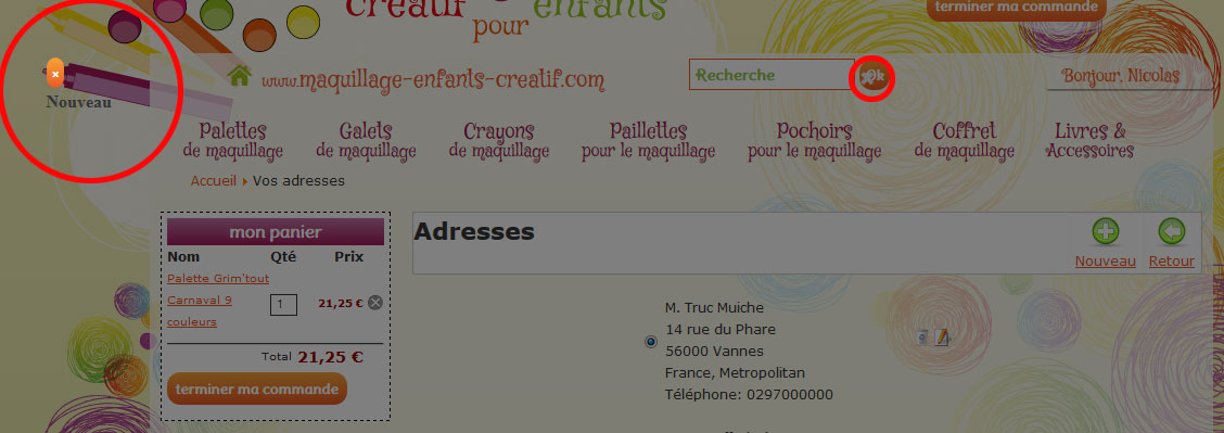

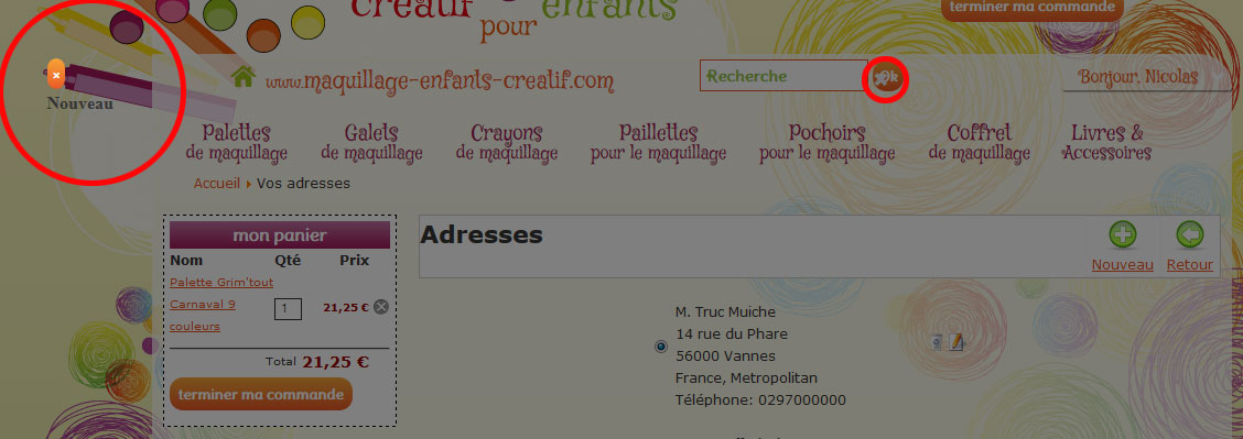

  • Posts: 99
12 years 9 months ago #130855
1) Je n'ai pas modifié le fichier "form".
2) Comment savoir si le pb vient de javascript?
Ci joint, une copie d'écran avec entouré de rouge, les seules parties de Form qui apparaissent.
Joomla 3
Last edit: 12 years 9 months ago by nilegoff.
