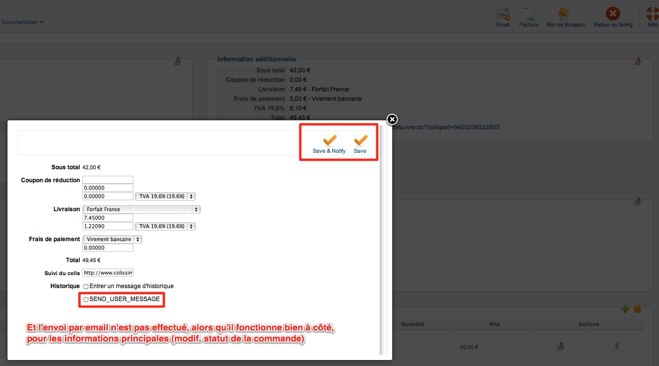

-- HikaShop version -- : 2.2.2 Business
-- Joomla version -- : 2.5.16
-- PHP version -- : 5.3.27
Des traductions manquantes et quand on clique sur "Save & Notify", aucun email envoyé.

12 years 9 months ago #133339
SEND_USER_MESSAGE is missing in en-GB.com_hikashop.ini

12 years 9 months ago #133343
SEND_USER_MESSAGE is not missing on our end. It's missing on yours because you don't have the latest version of the translation file which is available here:
www.hikashop.com/download/languages.html

12 years 9 months ago #133350
Thanks for help.
I found USER_MESSAGE="User message" line 2045 but no SEND_USER_MESSAGE in www.hikashop.com/component/updateme/down.../language-en-GB.html
and in same file of the latest package
So, I don't undesrstand what is happening.
12 years 9 months ago #133361
Bonsoir,
Etant sur la partie Française, je vais me permettre de répondre en Français :)
La traduction était manquante dans le dernier package d'HikaShop, j'ai fait personnellement la modification peu de temps après le dernier package mais je n'ai pas fait la mise à jour en ligne.
Il est donc normal que la traduction soit manquante en ligne et le soit sur nos sites de développement.
Mais cela sera réparé avec le prochain package.
