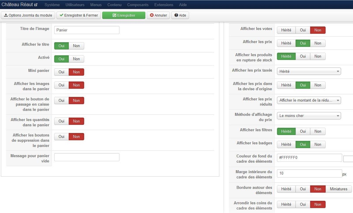

Je souhaite que mon module panier n'affiche pas les quantiés et pourtant dans la configuration du module, c'est bien ce que j'ai demandé.
Pouvez-vous m'aider svp.

Pouvez vous faire une capture des options du module et une capture du module lui même avec le soucis ?

Voici les captures d'écran :
Merci d'avance

La solution serait d'initialiser la valeur de l'option "Afficher les quantités dans le panier" à NON comme vous l'avez fais (cela fonctionne bien de mon coté).
1. Avez vous effectué des modifications via le fichier "Cart" de la vue "Product" de votre template de front-end, via "Hikashop->Affichage->Vues" ? Si oui, pouvez vous tester cela sans ces modifications ?
2. Êtes-vous sûr d'éditer le bon module ? Si la première solution ne fonctionne pas, serait-il possible d'avoir un lien vers une page contenant le module "Panier" en question ?
Merci.

J'édite bien le bon module et je n'ai pas fais de modifications dans "vues".

La quantitée ne devrait alors pas s'afficher.
Merci d'essayer d'éditer la vue "product / cart" via le menu Affichage > Vues et dajouter au tout début de cette vue la ligne:
<?php $this->params->set('show_cart_quantity',0); ?>

Ok ça fonctionne. Merci bcp
