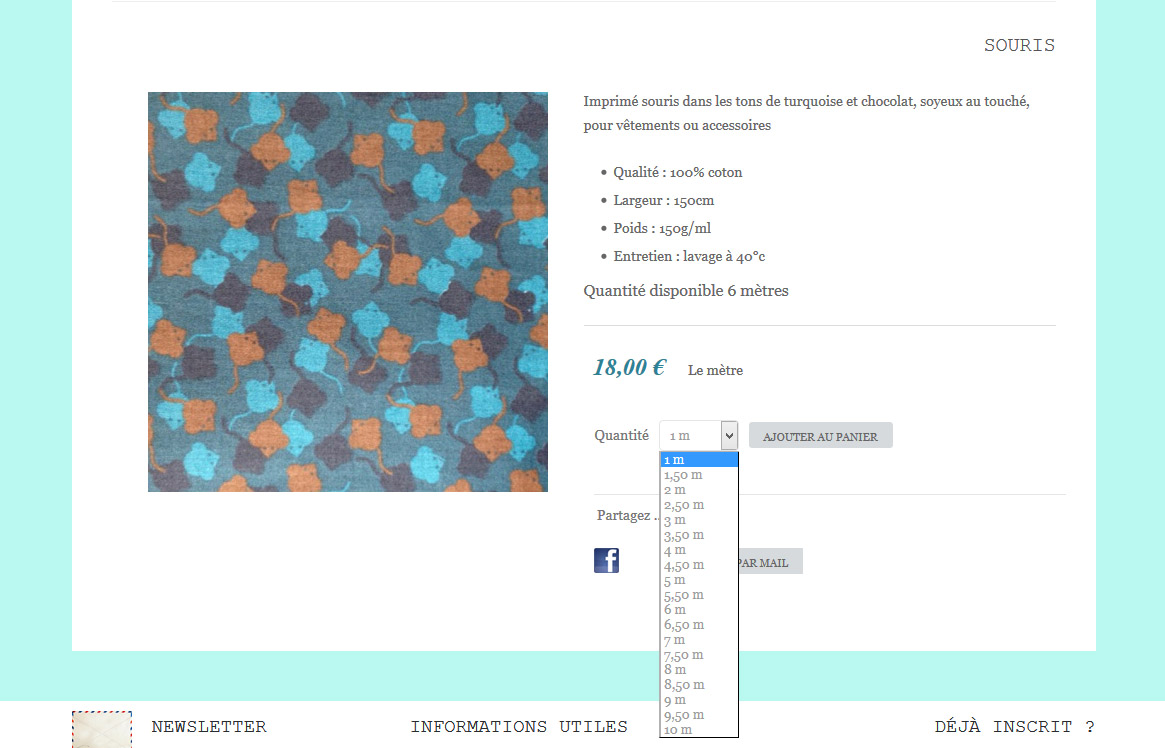

11 years 7 months ago #177324
Pour un autre projet, je souhaite avoir des quantités de 1 / 1,5 / 2 / 2,5 / 3 ...
J'ai utilisé la même technique en créant un fichier hikashop_button.php comme ceci :
<?php
function hikashop_quantity_render($html,$i,$max_quantity,$min_quantity){
return '<select id="hikashop_product_quantity_field_'.$i.'" name="quantity"><option value="1">1 m</option><option value="1.5">1,50 m</option><option value="2">2 m</option><option value="2.5">2,50 m</option><option value="3">3 m</option><option value="3.5">3,50 m</option><option value="4">4 m</option><option value="4.5">4,50 m</option><option value="5">5 m</option><option value="5.5">5,50 m</option><option value="6">6 m</option><option value="6.5">6,50 m</option><option value="7">7 m</option><option value="7.5">7,50 m</option><option value="8">8 m</option><option value="8.5">8,50 m</option><option value="9">9 m</option><option value="9.5">9,50 m</option><option value="10">10 m</option></select>'.$html;
Ca ne fonctionne pas, j'ai bien mon sélecteur de quantité mais il n'arrive pas à modifier le prix en 1,5 / 2,5 / 3,5 ...
Auriez-vous une idée svp ?
Attachment not found
Merci d'avance
11 years 7 months ago #177345
Utiliser cette solution vous sera surement utile : www.hikashop.com/forum/product-category-...ariantes.html#154327

11 years 7 months ago #177464
Merci Mohamed,
Ca fonctionne, mais ça ne prend plus en compte mes stocks. J'ai mis dans ma fiche produit 6 en quantité et je peux en commander 7 ...
Est-ce normal ? Comment puis-je faire ?
Merci d'avance
  • Posts: 85681
  • Thank you received: 14041
11 years 7 months ago #177487
Le soucis, c'est que HikaShop ne peut pas gérer des stocks/quantités qui ne sont pas des nombre entiers.
Vous ne pouvez pas avoir un produit avec un stock de 7.5 et vous ne pouvez pas acheter 1.5 d'un produit.
D'où le fait que Mohamed vous a proposé de passer par une caractéristique, mais du coup, en effet, le stock sur toutes les variantes ne peut pas être géré.
Je n'ai pas de solution, c'est comme cela que cela fonctionne.
Il faudrait une grosse modification du code pour gérer les quantité non entières dans votre cas ou alors un plugin pour mettre à jour le stock du produit principal à la validation de la commande en fonction des variantes achetées.
  • Posts: 261
  • Thank you received: 4
11 years 7 months ago #177600
Merci Nicolas pour la réponse.
Dommage, je vais passer par des carctéristiques mais c'est pas bien pratique tout ça ...
