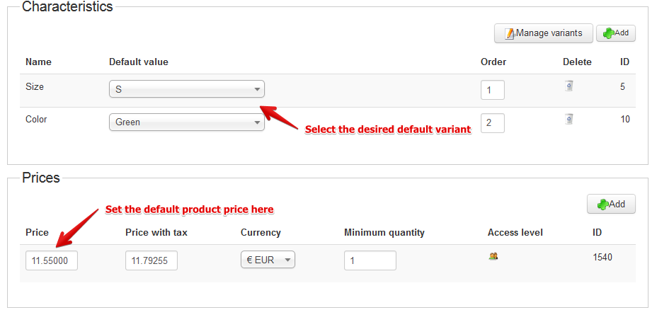

Bonjour
Mes produits sont configurés avec une caractéristique et donc les prix sont dans les variantes.
Quand avec Acymailing je choisis de prendre les informations d'un produit avec caractéristique le prix est à zéro car ce n'est pas celui de la variante qui est choisi (le plus petit et avec sa remise serait parfait)
Avez-vous une idée pour corriger cela?
Merci
Bonne Journée
Christian
12 years 8 months ago #134790
Vous pouvez simplement définir un prix au produit principal.
Si le prix des variantes en renseigné, il sera alors prioritaire.
Dans l'idéal sélectionnez en variante par défaut pour le produit principal la variante la moins chere.
Et saisissez son prix. La remise sera aussi appliquée au prix du produit principal.
  • Posts: 90
12 years 8 months ago #134835
Bonjour
La deuxieme option me plait, mais comment faire?
Merci pour votre aide

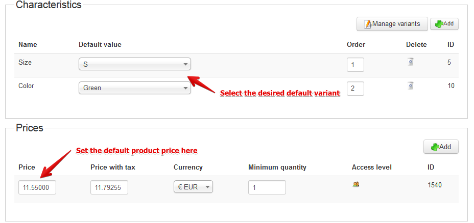

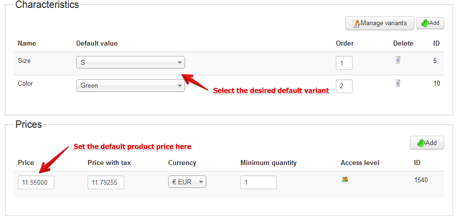

12 years 8 months ago #134906
Il faut simplement remplir les champs nécessaire dans la page d'édition du produit en backend, comme sur ce screenshot:
