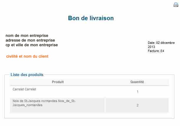

j'aimerai ajouter sur le bon de livraison imprimable en backend
, en dessous des coordonées de mon entreprise, la civilité et le nom et prénom du client,
est-ce possible ? et comment ?

Merci Xavier pour votre réponse.
j'ai bien étudié mon bon de livraison et l'ai comparé avec celui de votre base de démo,
Dans mon cas, les produits sont à enlever sur place, donc l'adresse de livraison présente sur le bon de livraison est celle de mon entreprise.
Il me faudrait donc ajouter l'adresse de facturation sur le bon de livraison afin d'avoir les coordonnées du client sur le bon de livraison.
( j'ai bien les 2 adresses sur la facture par contre )
pouvez-vous m'indiquer quoi ajouter et ou l'ajouter ?
Merci

Vous devez ajouter le code avant:
<?php if($this->invoice_type=='full' && !empty($this->element->billing_address)){?>
Et les information sont dans l'objet PHP $this->element->billing_address, pour voir son contenu faites comme cela:
<?php var_dump($this->element->billing_address); ?>
Après de simple echo des variables désirées est nécessaire, exemple:
<?php echo $this->element->billing_address->address_title.' '.$this->element->billing_address->address_firstname.' '.$this->element->billing_address->address_lastname.'<br/>';
echo $this->element->billing_address->address_street.'<br/>';
echo $this->element->billing_address->address_postcode.' '.$this->element->billing_address->address_city;

12 years 8 months ago #135115
Merci Xavier,
sur la base de vos indications, j'ai procédé par tatonnement et au final obtenu le resultat souhaité.
Merci encore pour votre disponibilité.
