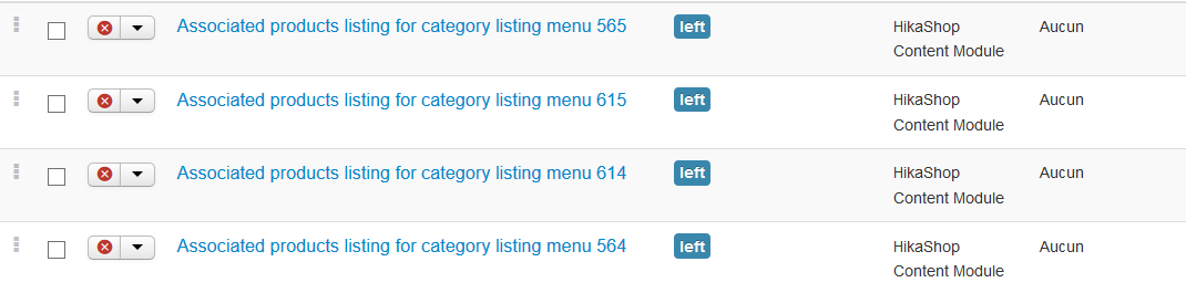

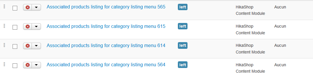

  • Posts: 22
12 years 6 months ago #141184
Désolé du retard de ma réponse.
Mais je patauge toujours un peu avec les modules. j'ai beaucoup de modules qui ressemble à ceci... et à quoi serve-t-ils.
Merci.
Je suis responsable de ce que je dis, pas de ce que tu comprends!
  • Posts: 86077
  • Thank you received: 14184
12 years 6 months ago #141250
Ils affichent les produits de vos menus de listings de catégories (comme leur nom l'indiquent). C'est dans les options de ces modules que vous pouvez configurer l'affichage du listing de produits de chaque menu de listing de catégories.
