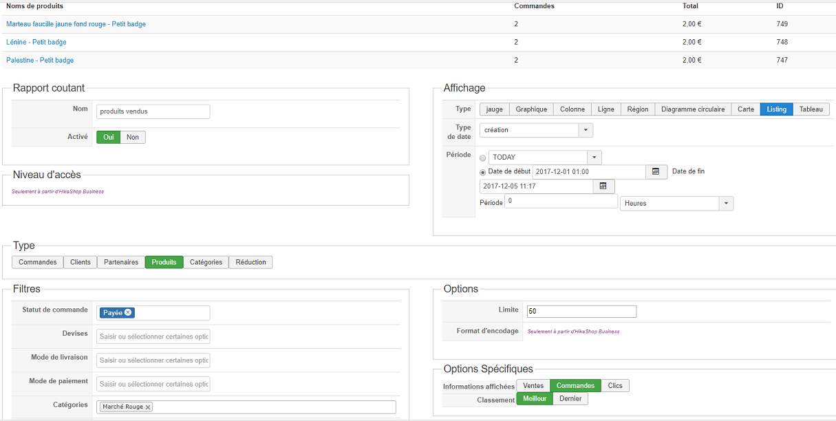

  • Posts: 69
8 years 5 months ago #284343
Voici la capture d'écran :
Dans la colonne commande, le chiffre 2 correspond à quoi ? Si c'est au nombre d'éléments vendus sur la période sélectionnée, il y a erreur. En effet, tous ces items correspondent à une seule commande, avec un item pour chacun. Chaque item est vendu 1€ pièce, on voit bien que le rapport multiplie donc le prix par le chiffre dans la colonne "commandes".
Pour m'assurer de celà, j'ai sélectionné le paramètre "commandes" au lieu de "produits", et en effet je n'ai qu'une commande listée.
Last edit: 8 years 5 months ago by Christophe-31.
  • Posts: 85611
  • Thank you received: 14025
8 years 5 months ago #284358
Ce nombre 2 sur votre capture indique que le produit a été acheté 2 fois (soit une fois dans deux commandes, soit deux fois dans une commande).
Ne connaissant pas les commandes que vous avez eu dans cette période de temps ni leur détails difficile de jugé s'il y a un problème ou non.
Serait-il possible d'avoir une capture du listing de produits des commandes payées avec un de ces produits dans la commande ?
Aussi, serait-il possible d'activer l'option "debug mode" de la configuration Joomla et de fournir les requêtes sur la table hikashop_order_product que vous trouverez dans la zone de débug en bas de la page du rapport ? Cela nous permettra de voir s'il y a un soucis avec la requête MySQL (ce qui serait le plus probable si cela vient d'un bug).
