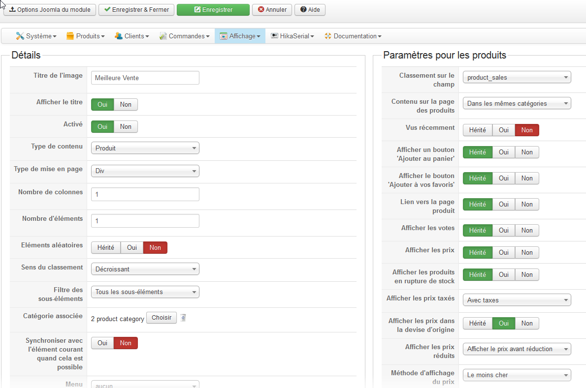

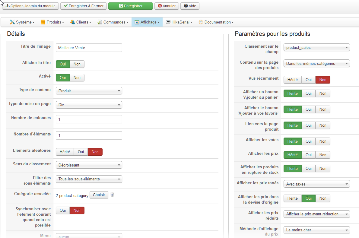

J'ai corrigé mais il me reste une question pour mon module 'Best Seller' ou 'Meileure Vente'.
Il ne m'affiche pas la meilleure vente et reste bloqué sur le même produit.
Quelle peut-être la raison?
merci
cdlt
Christian
12 years 8 months ago #136989
Avez-vous initialisé le l'option "Classement sur le champ" de votre module de contenu à "product sales" ? Le système utilisera ainsi la valeur de la colonne "product_sales" de la table "hikashop_product" qui est mise à jour après chaque confirmation de commande.
  • Posts: 90
12 years 8 months ago #137063
Bonjour
Oui, j'ai bien mis product_pales mais ce n'est pas la meilleure vente qui s'affiche.
voir mon fichier attaché
thx
Christian
  • Posts: 86077
  • Thank you received: 14184
12 years 8 months ago #137092
Je ne vois pas comment ca serait possible. Cela doit affiché votre meilleur vente, il n'y a pas de raison que cela ne soit pas le cas.
Vérifiez via phpmyadmin dans la table hikashop_product de votre base de données vos produits et notemment celui affiché par le module. Dans la colonne "product_sales", la valeur pour ce produit doit être la plus importante.
