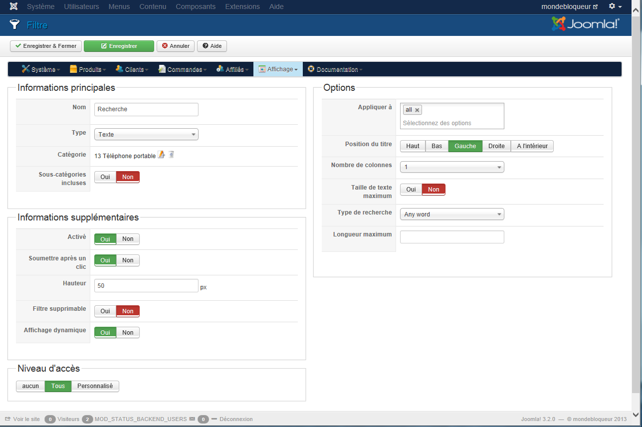

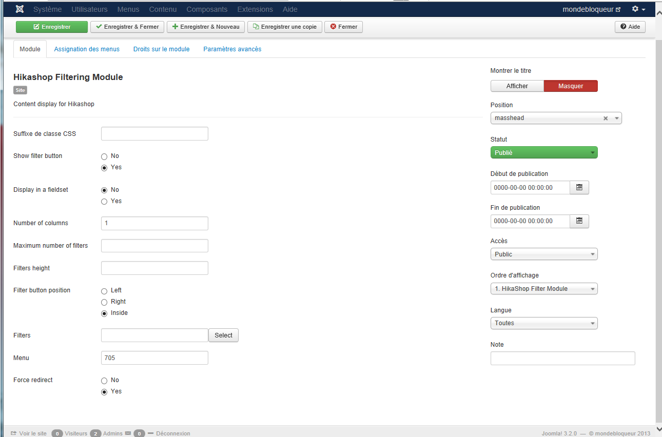

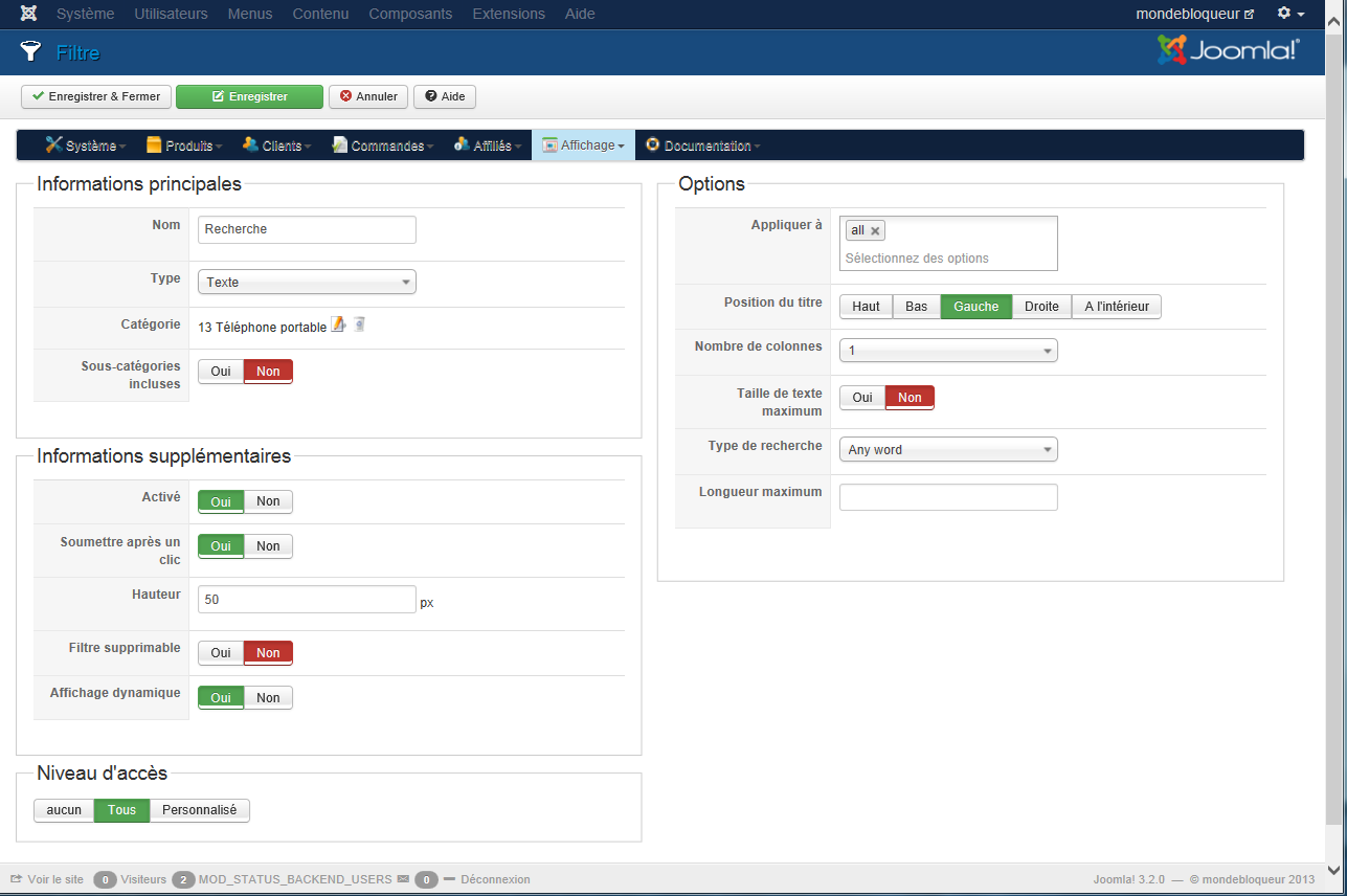

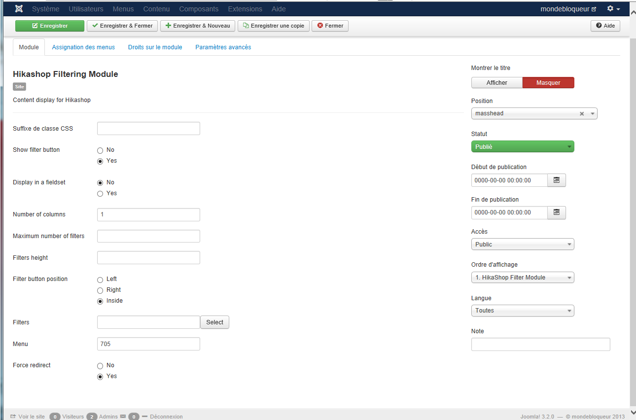

  • Posts: 104
12 years 8 months ago #136420
Merci, voici les captures d'ecran en piece jointe.

12 years 8 months ago #136574
Dans l'option "Appliquer à", sélectionnez uniquement les colonnes avec du texte.
Ensuite, dans l'option "Menu" de votre module, vérifiez bien que le listing de produits affiche tous les produits quand le filtre n'est pas appliqué.
Si cela n'aide pas, merci d'activer l'option "debug" de la configuration joomla, d'essayer à nouveau et de fournir les traces de bas de page pour les requêtes sur la table hikashop_product sur la page de résultats.

12 years 7 months ago #137962
D'après ce que je vois, cela semble être un soucis de configuration de votre menu.
Pourriez-vous recréer un menu via le gestionnaire de menus de joomla du type "hikashop product listing" ? Vérifiez bien que dans les options hikashop du menu, l'option "filtre de sous éléments" soit configurée à "tous les sous éléments" puis mettez l'id de ce menu dans l'option "menu" de votre module de recherche.
Le module de recherche devrait ensuite fonctionner.
