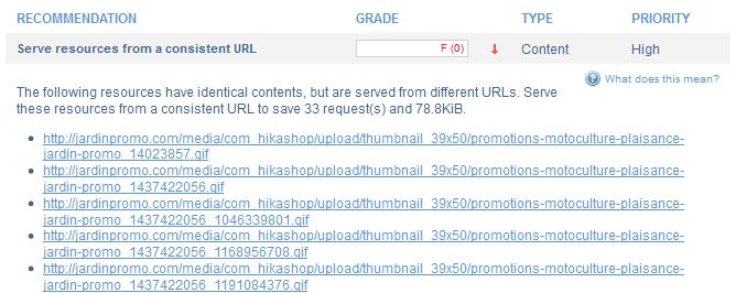

-- url of the page with the problem -- : jardinpromo.com
-- Joomla version -- : 2.5.16
-- PHP version -- : 5.4.21
-- Browser(s) name and version -- : Tous
-- Error-message(debug-mod must be tuned on) -- : The following resources have identical contents, but are served from different URLs.
Certes le site est lent et je cherche à diminuer au maximum les problèmes.
Grâce à GTmetrix je m'aperçois que les images des badges seraient dupliquées inutilement (si j'ai bien compris).
Comment y remédier?
Merci.
Last edit: 12 years 8 months ago by oliv. Reason: Réglé
