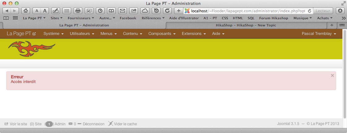

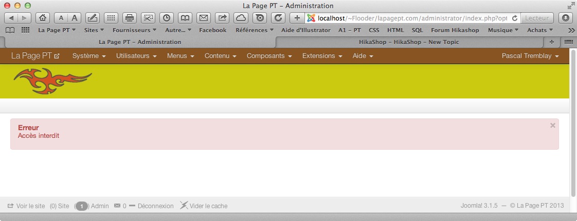

Aussitôt que je tente de changer le filtre de « Tous les sous-éléments » à « Sous-éléments directs » ou l'inverse, j'obtiens un erreur : Erreur Accès interdit.
Après page blanche (sauf le menu admin toujours en haut)

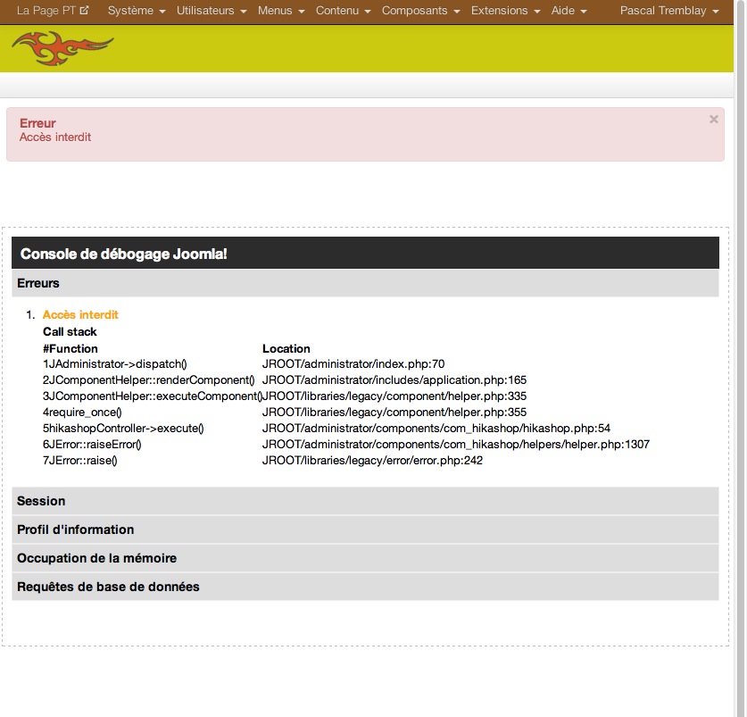

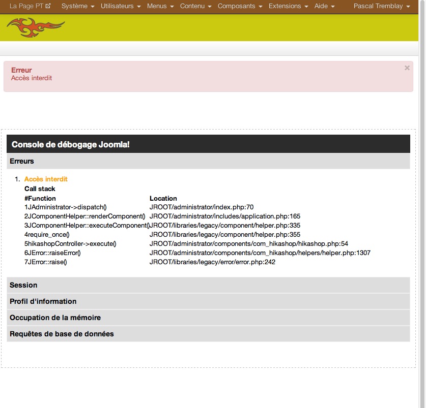

12 years 8 months ago #136692
Voici ce que nous avons en erreur :
Accès interdit
Call stack
# Function Location
1 JAdministrator->dispatch() JROOT/administrator/index.php:70
2 JComponentHelper::renderComponent() JROOT/administrator/includes/application.php:165
3 JComponentHelper::executeComponent() JROOT/libraries/legacy/component/helper.php:335
4 require_once() JROOT/libraries/legacy/component/helper.php:355
5 hikashopController->execute() JROOT/administrator/components/com_hikashop/hikashop.php:54
6 JError::raiseError() JROOT/administrator/components/com_hikashop/helpers/helper.php:1307
7 JError::raise() JROOT/libraries/legacy/error/error.php:242
On croise les doigts.
