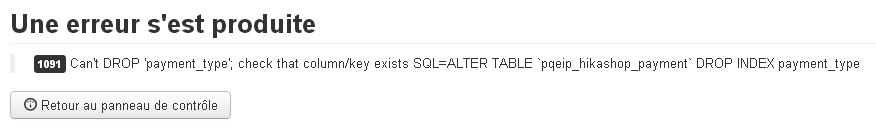

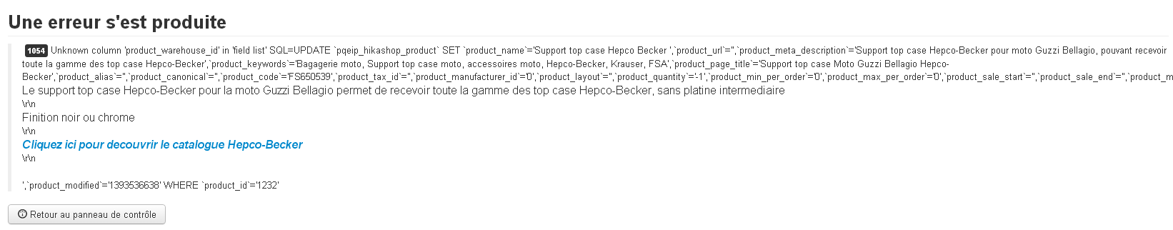

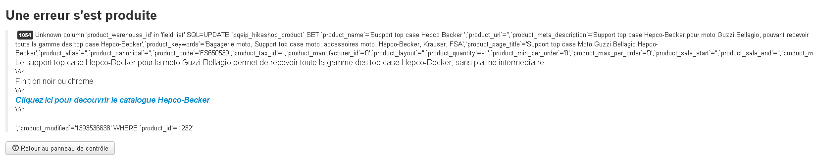

  • Posts: 130
12 years 5 months ago #146206
Bon j'avance mais c'est pas encore ça...j'explique...
Tout se déroule parfaitement bien à partir du moment ou je reste en version 2.1.1 d'hikashop...
C'est cette version qui est sur mon site en joomla 1.5.
Mes transferts de table par php-myadmin sont ok.
et j'arrive sans soucis a reconstituer ma boutique...
Le drame se produit lors de l'installation de Hikachop 2.3.0. Tout fou le camp à ce moment là...
Déjà à l'installation j'ai une erreur : fichier joint 1
Ensuite si par exemple je vais voir mes variantes j'ai un autre erreur : fichier joint 2
et surtout sur certaines catégorie, j'ai l'erreur cité plus haut !!!
c'est grave docteur ?
It's nice to be important... but more important to be nice !
