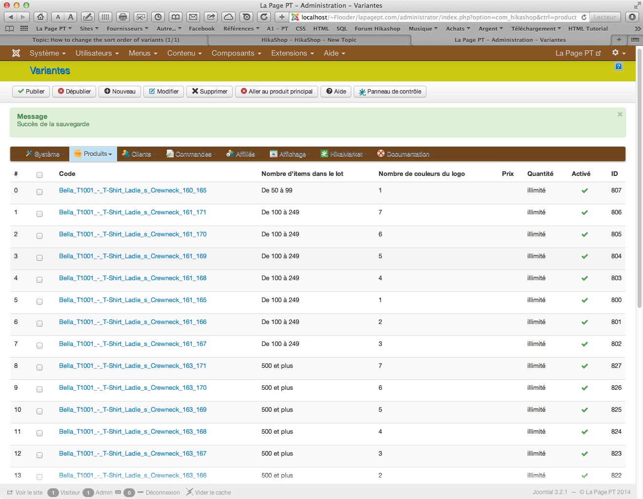

J'édite un produit dans le backend. Je lui ajoute deux différentes caractéristiques. Je clique sur « Gérer les variantes ».
Comment décider de l'ordre de tri de ce listing de variants? Elles se présentent toujours dans un ordre que je ne comprends pas et qui ne répond pas à mes besoins.
Je voudrais classer les variantes par code, id ou par la valeur de chacune des caractéristiques.
Merci

There is no particular order at the moment on that listing.
You can add one by change the line:
$query = 'SELECT a.* FROM '.hikashop_table('variant').' AS a WHERE '.implode(' AND ',$filters);
to something like that:
$query = 'SELECT a.* FROM '.hikashop_table('variant').' AS a WHERE '.implode(' AND ',$filters).' ORDER BY a.variant_product_id ASC';
in the file administrator/components/com_hikashop/views/products/view.html.php
