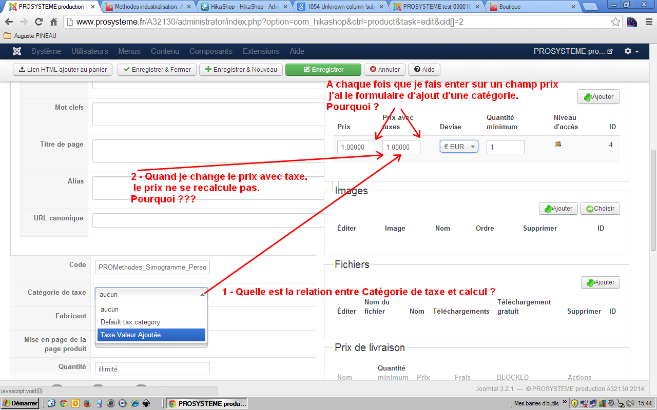

Depuis plusieurs heures je suis bloqué et je n'arrive plus à gérer correctement les calcul ce prix avec TVA :
1 - Je n'arrive pas à gérer la relation entre catégorie de taxe et calcul sur la fiche produit,
2 - Quand je change prix avec taxe, le prix hors taxe ne se recalcule pas automatiquement,
3 - A chaque fois que je fais ENTER sur champ de prix j'ai le formure des catégorie qui s'affiche et ça créée une catégorie.
J'utilise Hikashop depuis 2 ans mais je n'ai jamais eu ce problème ????
J'ai joint une image de description de mon problème
Merci d'avance,

Bonsoir,
Je viens de revoir complètement :
1 - les paramétrages du menu Affichage / Menu de contenu / Boutique avec la valeur Hérité sur tous les champs concernés; par simplification, je paramètre toujours ma boutique avec les valeurs de paramètre du plus bas niveau soit Système / Configuration Générale;
2 - les paramètres de personnalisation des taxes pour la zone France en créant une catégorie TVA;
et ça marche !!!
Hikashop est personnalisable sur plusieurs niveaux et c'est puissant mais il faut s'en rappeler.
Je voudrai éclaircir le point 3 :
3 - A chaque fois que je fais ENTER sur champ de prix j'ai le formulaire des catégorie qui s'affiche et ça créée une catégorie.
Merci de votre aide pour ce point 3.
A+
Teophile

Bonsoir,
Lorsque vous appuyez sur la touche "enter", cela valide le premier bouton se trouvant dans le formulaire.
Il se trouve que ce bouton est le bouton d'ajout de catégorie, donc cela execute l'action associée.
Cordialement,
