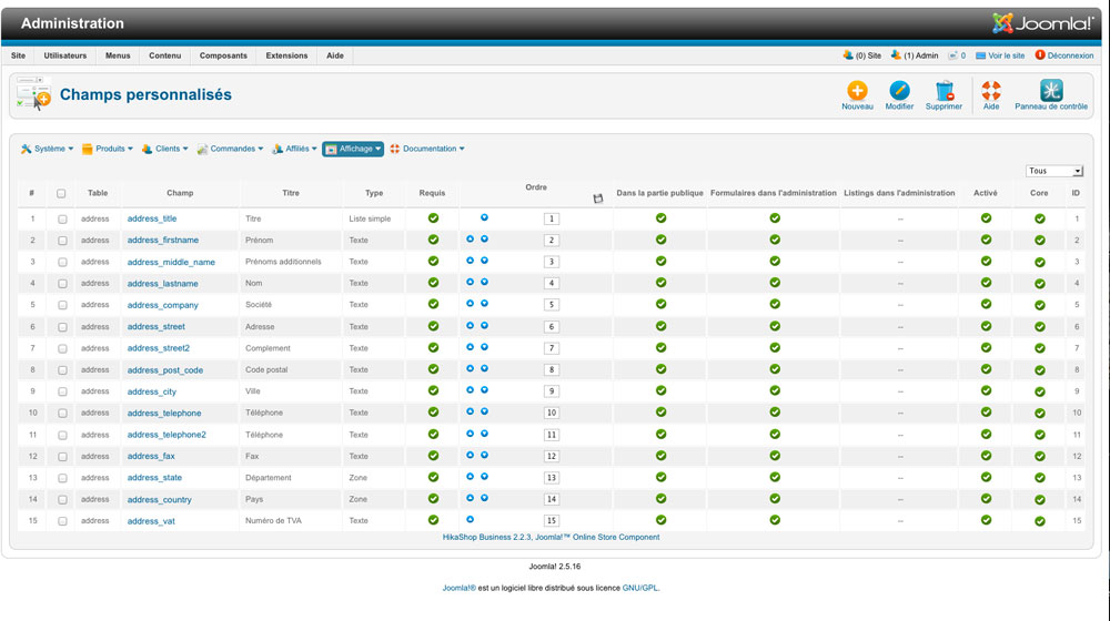

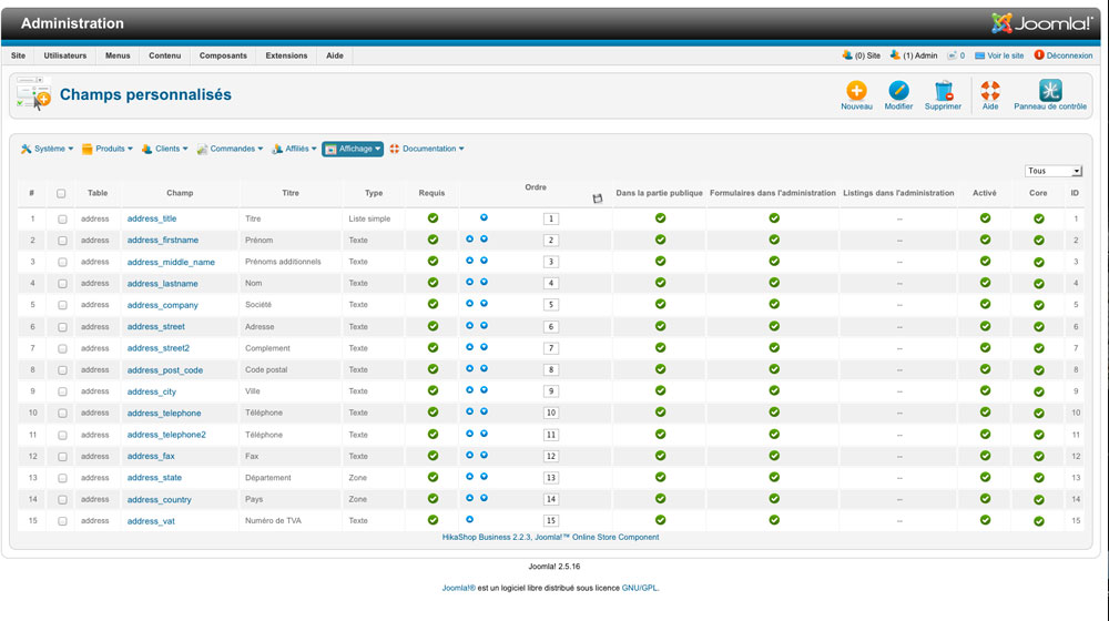

Je suis novice avec hikashop (sous virtuemart avant) et je n'arrive pas à afficher le champ adresse pour passer commande.
J'ai réactivé tous les champs, mais rien n'y fait.

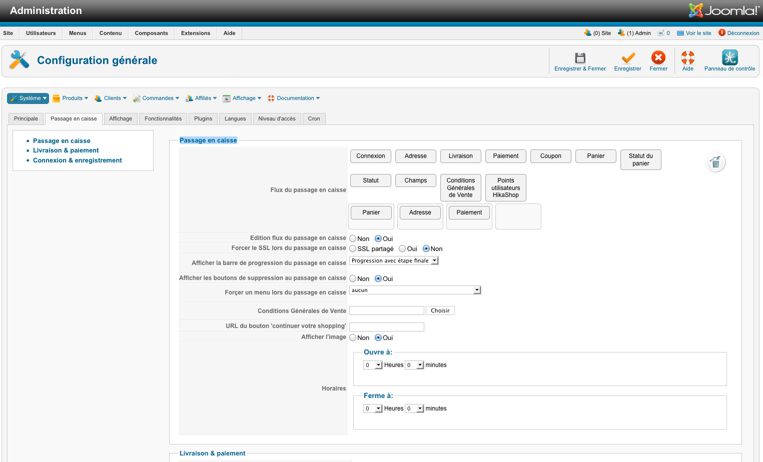

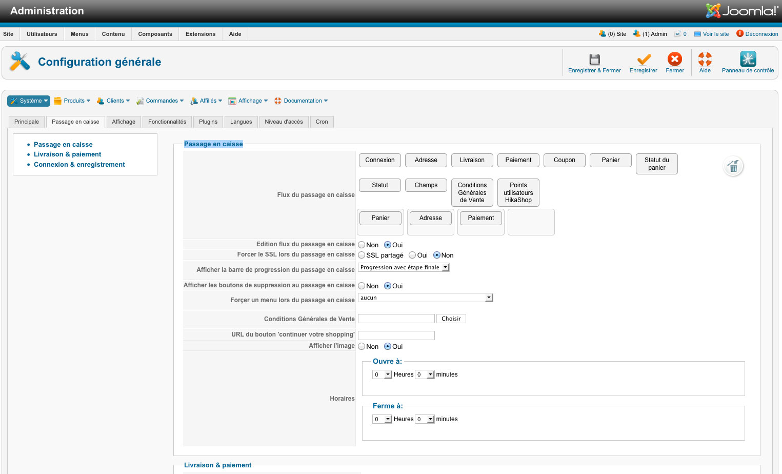

Dans "Passage en caisse" il y a 3 étapes. Ca coince au niveau de la 2e.

Vous avez supprimé la vue "connexion" du passage en caisse. Normalement il y a un message d'erreur lorsque vous sauvegardez la configuration qui devrait vous dire que vous ne pouvez pas avoir la vue "adresse" sans la vue "connexion" dans votre passage en caisse.
