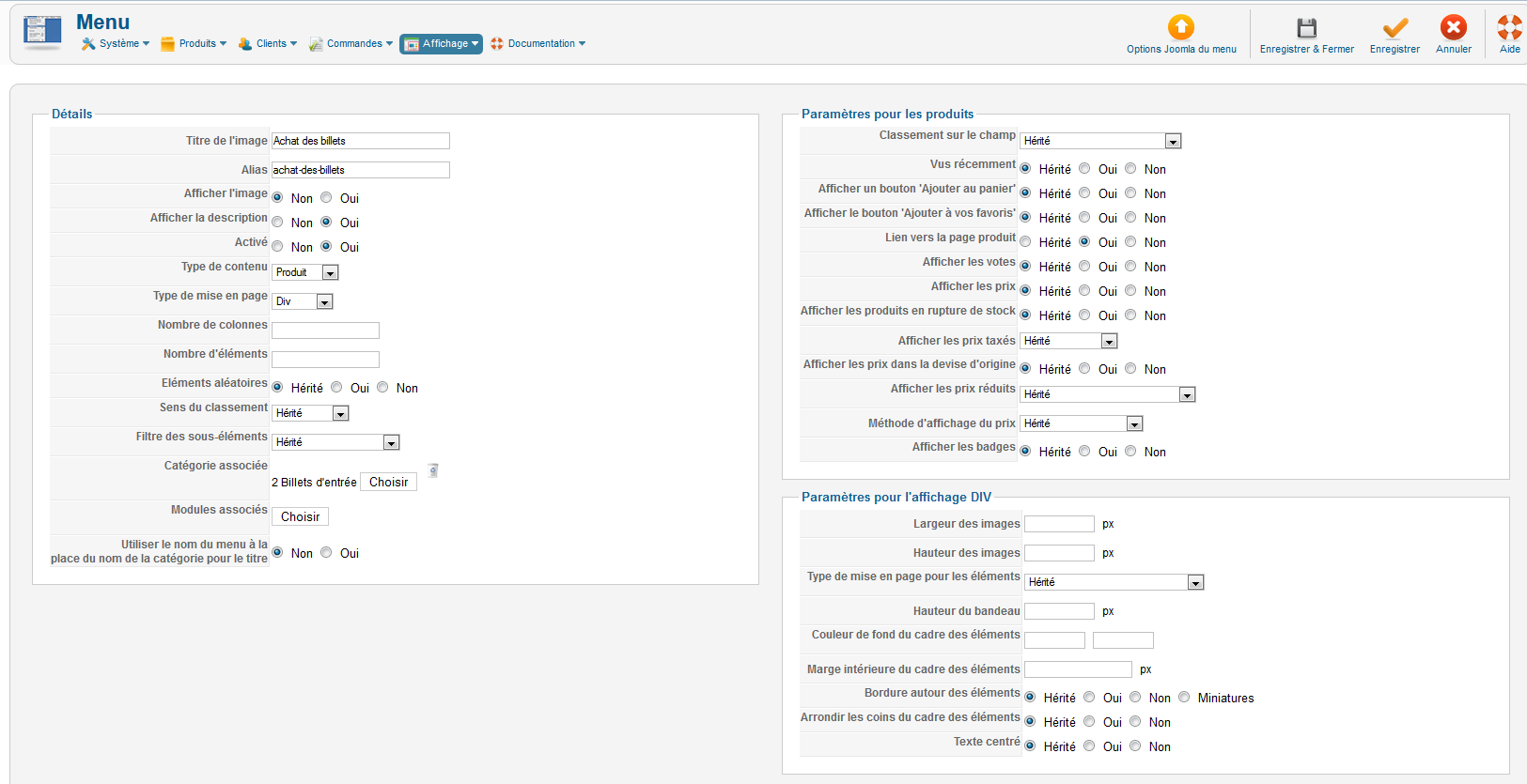

Concernant l'affichage des produits, c'est surement que vous avez changé une autre option. Pourriez vous faire une capture des options hikashop de votre menu ?

12 years 6 months ago #143014

Je pense effectivement que j'ai modifié une option, mais je ne retrouve pas et plus je cherche, moins je trouve...
