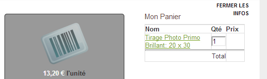

Bonjour
Je galère à trouver une solution pour afficher mon panier avec un fond comme par exemple celui de la boutique demo.
Je ne sais pas si cela viens de ma template Yootheme (quoique en essyant une beez ce n'est pas mieux) ou du fait que je n'ai pas trouvé ou se situent les bon réglages, mais si vous aviez une idée cela me ferait gagner du temps !
Ci-dessous l'affichage tel que je l'ai actuellement.. et j'aimerais avoir un fond gris derrière comme mes articles
ah je précise que l'affichage doit être en position haute à droite !
Merci d'avance.

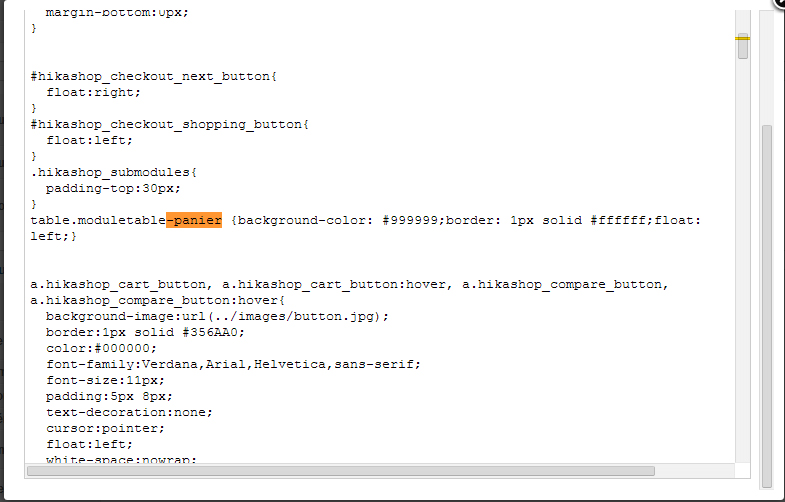

  • Posts: 10
12 years 6 months ago #143258
Bon ca c'est une bonne nouvelle,
J'en reviens à mon soucis .. que je creuse depuis précedent message.
J'ai bien trouvé la CSS, il me semble avoir la modif ad'hoc (confère l'image ci-jointe) mais rien ne change à l'affichage.
J'ai bien mis aussi le suffixe de CSS -panier dans el module cart !
Je précise que je souhaite un fond gris avec un liseret blanc.
Ais-je loupé encore une étape ?
Merci encore

  • Posts: 2334
  • Thank you received: 403
12 years 6 months ago #143467
Remplacez -panier par hikashop-panier et mettez votre css dans la classe:
.hikashop-panier{
cela devrait fonctionner.

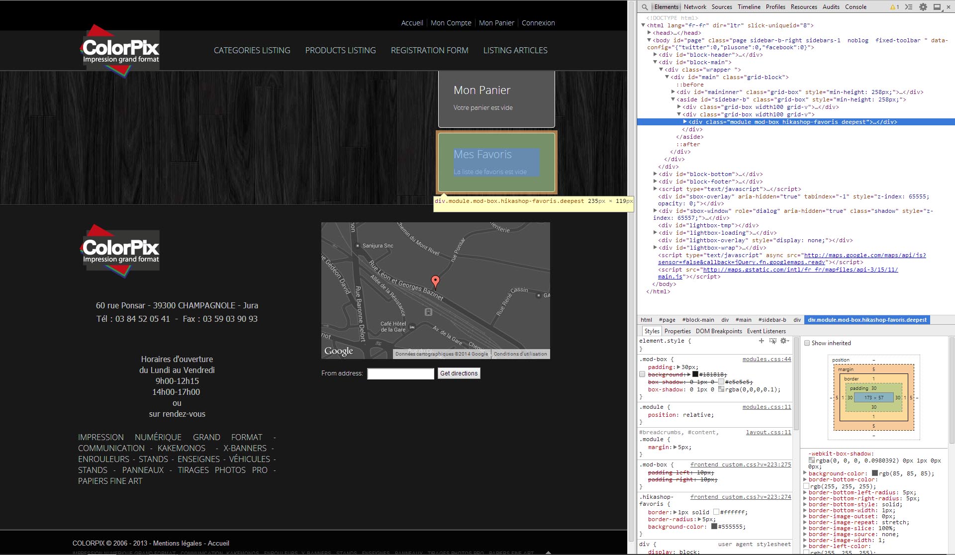

12 years 6 months ago #143661
Si vous ne trouvez finalement pas de réponse, n'hésitez pas à envoyer une capture d'écran du problème rencontré, en indiquant ce que vous voulez modifier et en ajoutant un lien vers votre site :).
  • Posts: 10
12 years 6 months ago #143697
Bon je cherche toujours .. mais vu votre prosposition voici donc la capture d'écran :
Ce que je cherche à faire c'est de réduire le padding 30 en vert pour le ramener à 10...
J'ai a priori trouvé via la CSS de la template, mais cela me fait bouger d'autre choses qui n'ont pas à bouger dans le reste du site !
Donc y a t il moyen via la personnalisation de hikashop ?
Merci
  • Posts: 2334
12 years 6 months ago #143799
Ajouter ce code à la fin de votre CSS:
.hikashop-favoris{
  padding-left: 10px;
  padding-rigth: 10px;
Cela devrait marcher :)
  • Posts: 10
12 years 6 months ago #143817
C'est bien ce que j'avais testé, mais hélas non cela ne fonctionne pas.
On est bien d'accord que c'est à rajouter dans la CSS frontend_custom ?
  • Posts: 2334
12 years 6 months ago #143862
Oui, de préférence à la fin du fichier.
il faut aussi vérifier que frontend_custom est selectionné comme fichier CSS dans le drop down.
Essayer cela:
.hikashop-favoris{
  padding-left: 10px !important;
  padding-rigth: 10px !important;
  • Posts: 10
12 years 6 months ago #143908
Super cela fonctionne.
Merci !
