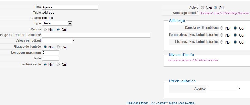

Pourriez vous faire une capture de la page d'options de votre champs ?
  • Posts: 56
12 years 6 months ago #144218
Si çà n'est pas la bonne capture signalez-le moi. Merci
  • Posts: 86076
  • Thank you received: 14184
12 years 6 months ago #144222
Vous avez appelé votre champs "agence" et non "address_agence". Utilisez le bon nom et cela devrait aider :)
