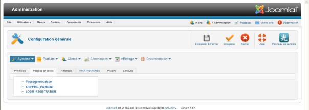

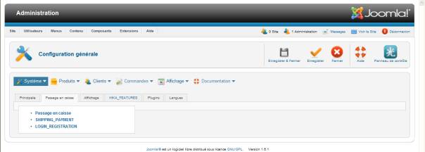

Je ne parviens plus à faire apparaître les menus de configuration du "Passage en caisse" dans la configuration générale d'HikaShop.
J'ai également constaté en " front " qu'il était devenu impossible de faire un choix du mode de livraison pour terminer un achat. J'ai posté le lien de la page d'accueil à la partie "vente en ligne" du site.

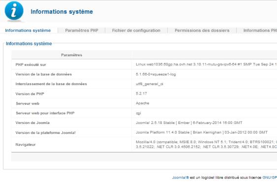

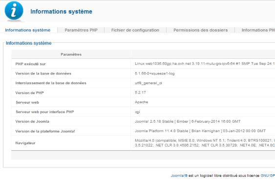

J'ai effectué avec succès une migration vers joomla 2.5.18 d'une copie de mon site qui était initialement en 1.6.1.
Le problème de configuration du passage en caisse n'a cependant pas été résolu. :(

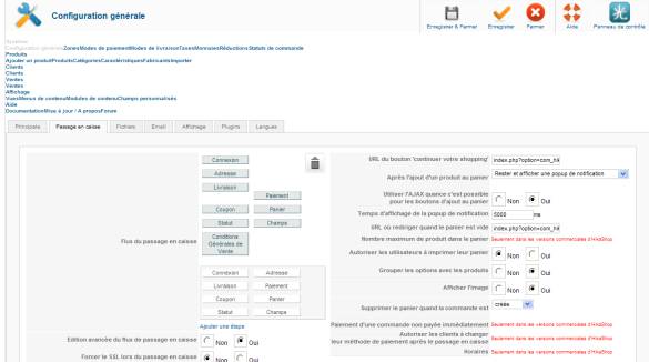

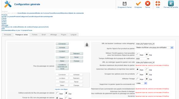

J'ai réinstallé l'ancienne version d'HikaShop 1.5.4 de 2011 sur Joomla 2.5.18 et l'écran de configuration du passage en Caisse est réapparu. :woohoo:
