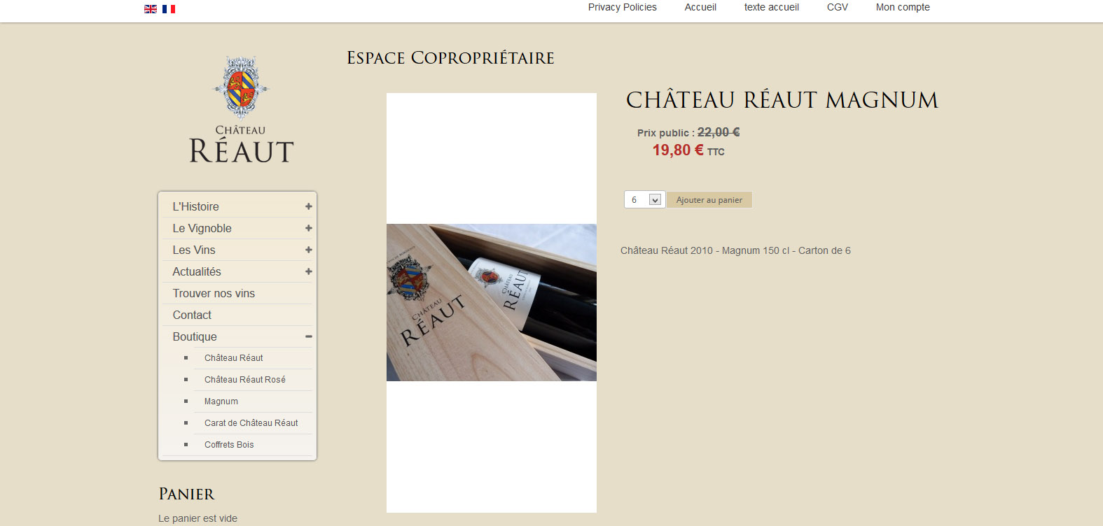

Je teste la nouvelle version 2.3 avant de la mettre en ligne.
la version en ligne où tout va bien avant mise à jour : lien
je vous ai créé un accès "enregistré" ce sera utile :
mdp : support
et voici après la mise à jour :
Attachment not found

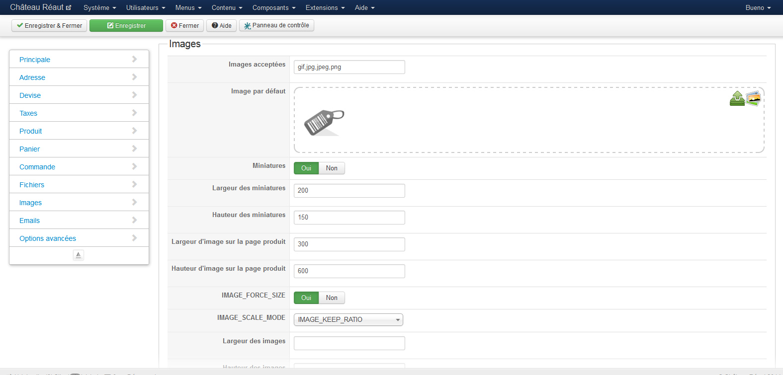

A savoir j'ai des liens de menu renvoyant direct vers des pages produits et ma config par défaut est :
Merci d'avance pour vos réponses

je ne fais pas partie de l'équipe Hikashop mais je pense que l'image de ton produit ne fait pas 600px de haut.
Test une "hauteur d'image sur la page produit" de 230
Cordialement, Nossibé

12 years 6 months ago #144737
Non le site qui est en ligne n'a pas encore été mis à jour, je teste la nouvelle version en local et le pb est visible sur les captures d'écrans.
@nossibe63 : merci de te pencher sur mon pb mais la hauteur de mes images par défaut est bien de 600px (voir les autres fiches produits) et encore une fois tout se passe bien sur le version 2.2 avec ce paramétrage, le bug n'intervenant qu'après maj.

  • Posts: 261
  • Thank you received: 4
12 years 6 months ago #144748
Encore Merci Nossibé mais je viens de trouver.
C'était bien une nouvelle fonctionnalité de la version 2.3 que j'avais pas vu.
Pour ceux qui rencontrerais le même pb, il suffit de mettre le paramètre "image force size" sur non.
Merci à vous.
