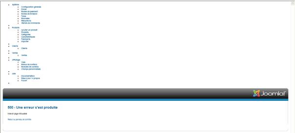

Je vais tenter par la suite une migration joomla 2.5.18 pour essayer sur une copie du site précédent pour résoudre le petit pb de panneau de contrôle ci-après en cliquant composat puis hikashop depuis le "back" :
Voilà.
