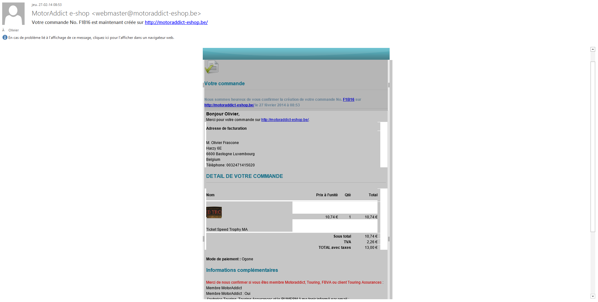

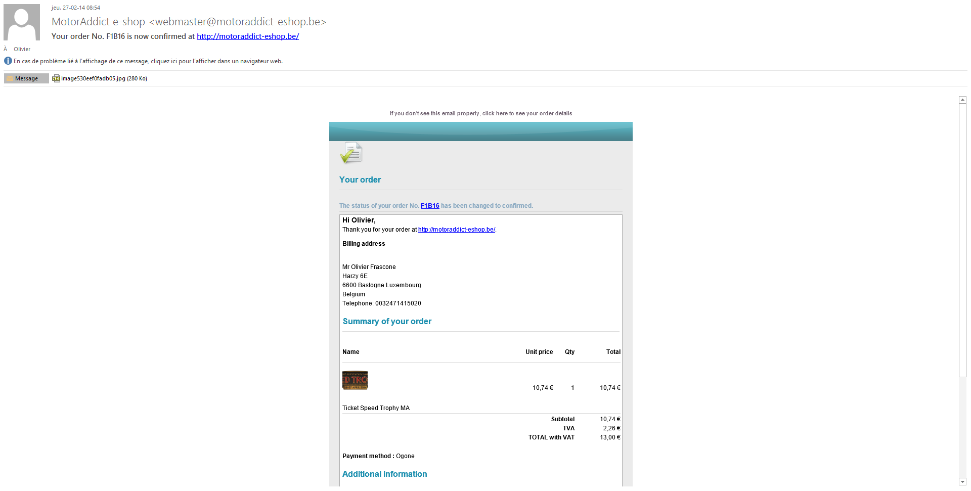

voici des screenshot des mails envoyés et reçus :
1 = confirmation de commande (est-il possible de supprimer cette confirmation ?)
2 = mail envoyé avec la confirmation de paiement et le changement de statut de la commande de hikashop et qui est en anglais.
Alors, je viens de réinstaller la dernière version de hikashop, c'est encore pire, là maintenant je reçois 4x l'email de confirmation (email 2) avec 4x la pièce jointe et ils sont tous les 4 en anglais :(
