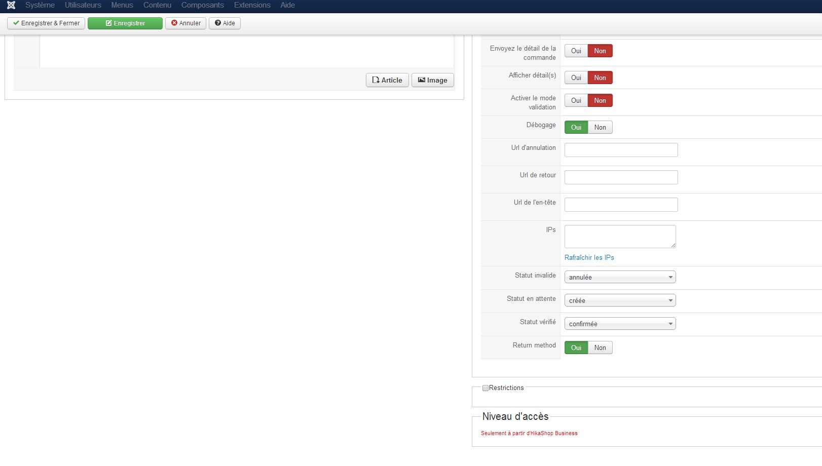

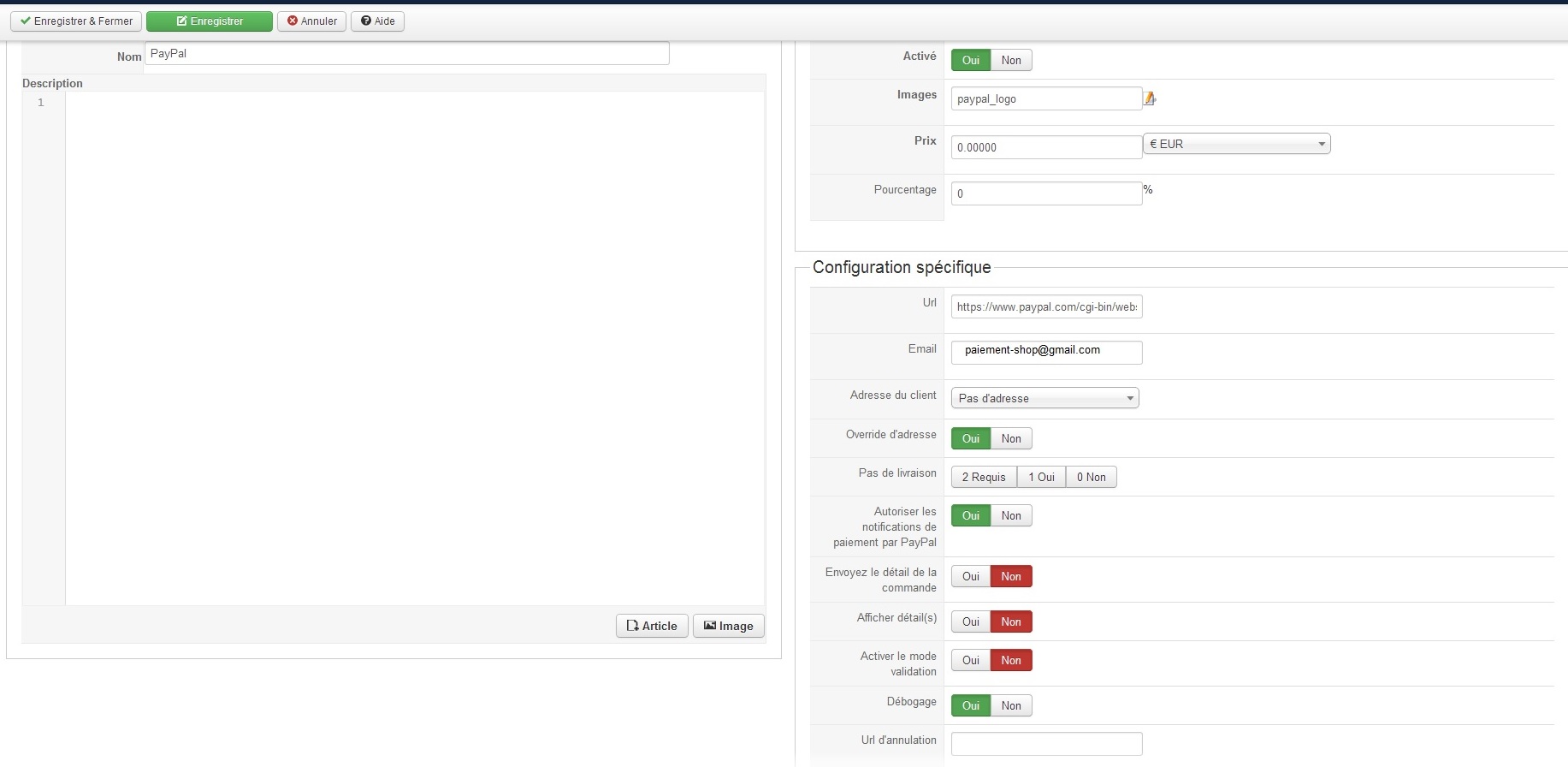

Merci de nous fournir un screenshot de votre configuration PayPal.
Ou regardez vous les log de paiement ? Dans Configuration > Main > Files ?

Voici deux captures pour ma config paypal
merci d'avance pour votre aide
