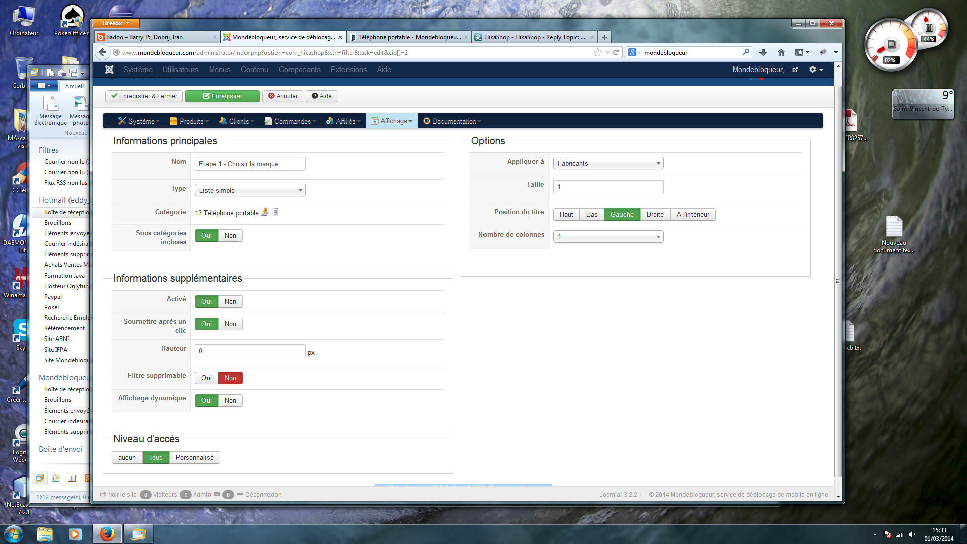

Bonjour à tous,

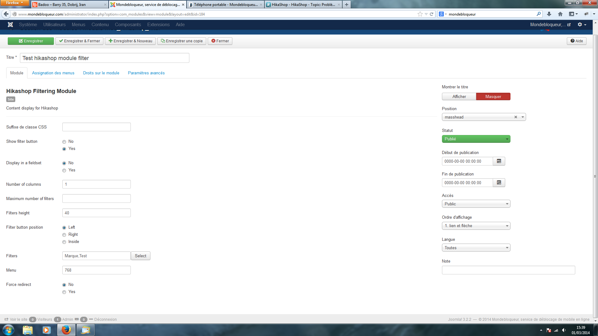

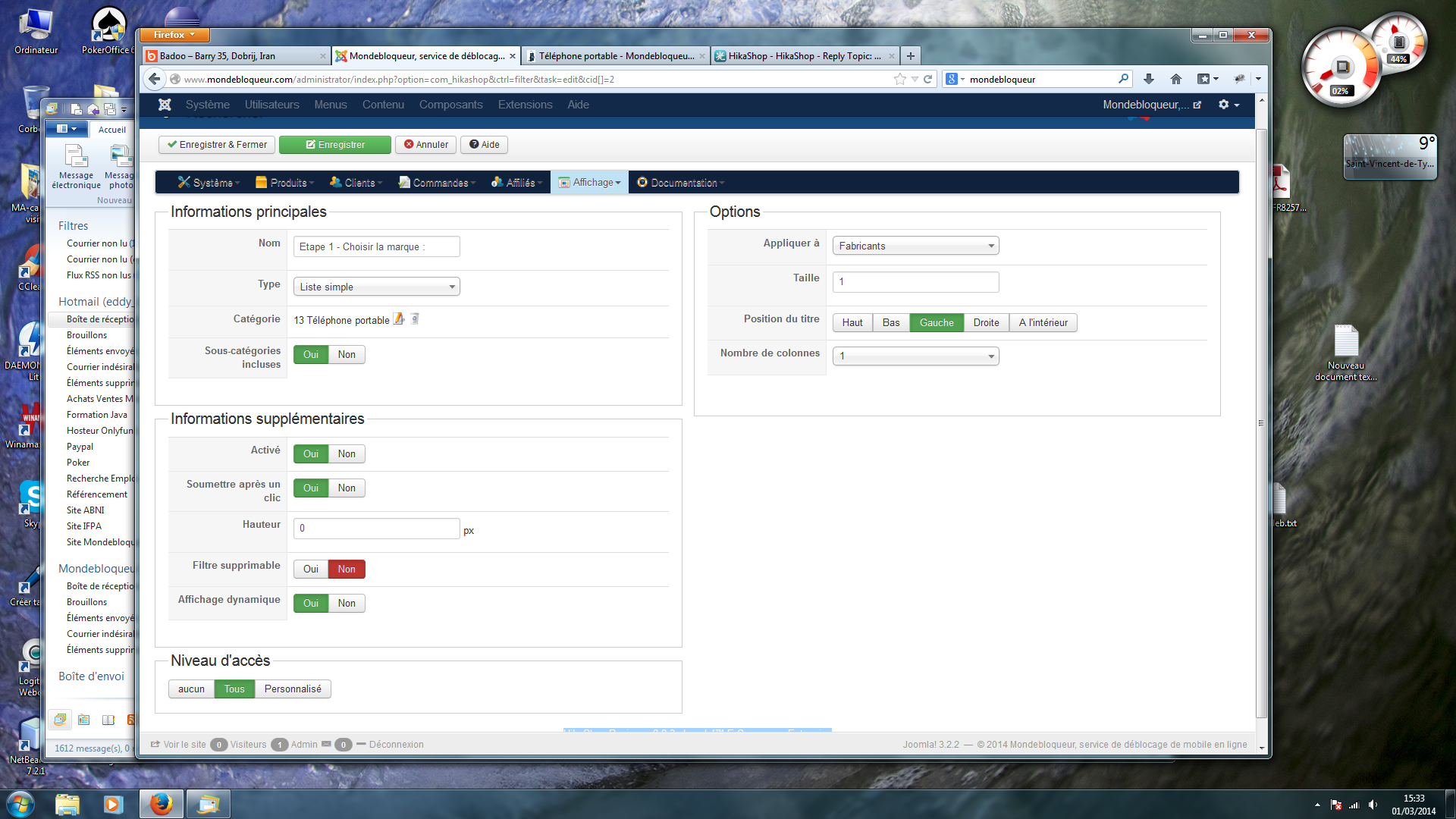

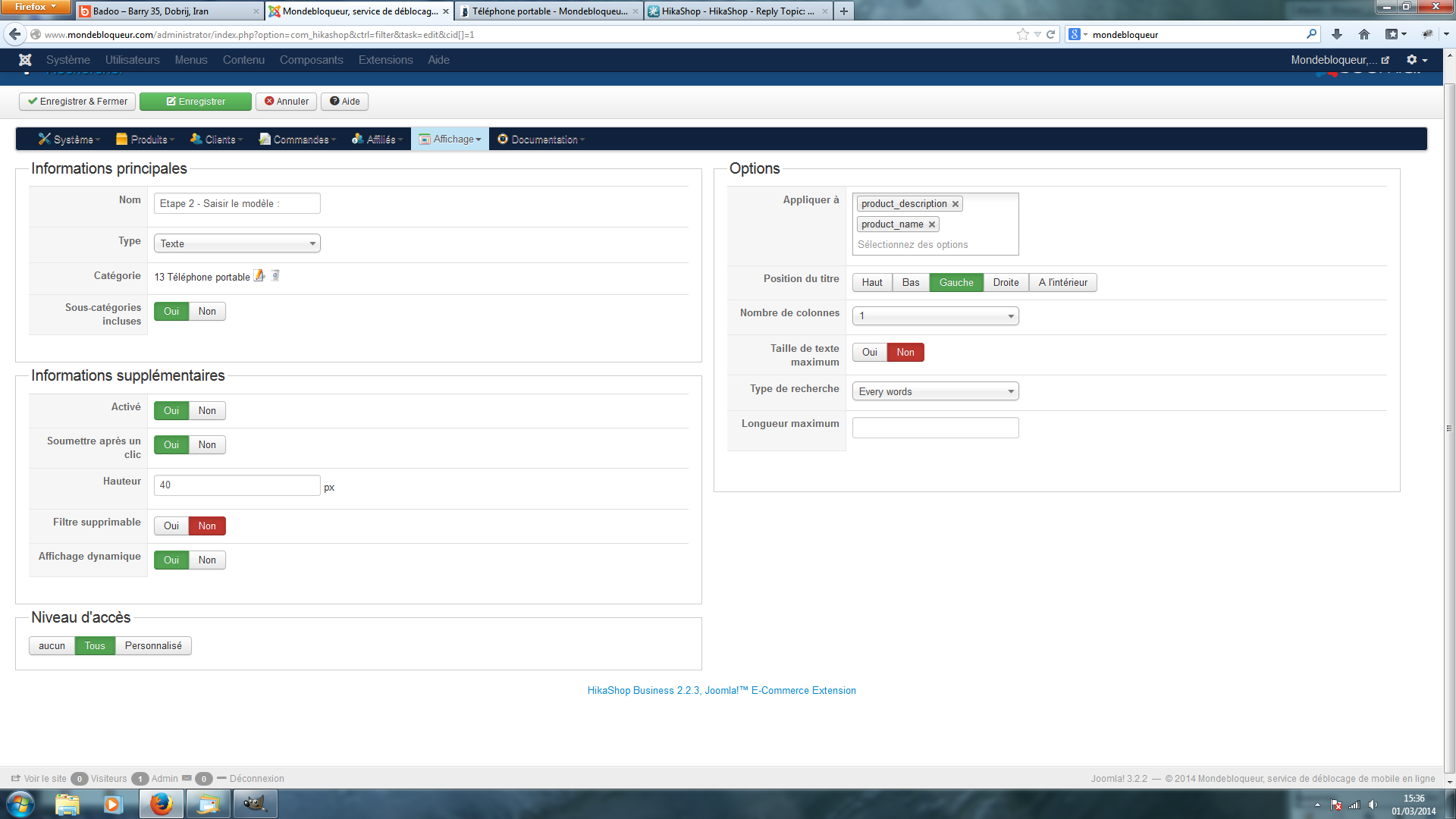

J'ai remarqué en testant mon site sur differents confgues qu'un probleme apparait quelques fois au niveau des filtres.
Losque que je choisit la marque celui-ci affiche bien les telephones associés comme prévu. Mais si je change d'avis, que je clique sur "tous" pour changer de marque, le filtre ne m'affiche alors plus que la marque choisie. Par contre j'ai bien tous mes portables qui apparaissent.
Merci de m'aider car c'est très génant.

Je ne vois pas de filtre de sélection de marque sur la page de votre lien. Pourriez vous fournir un lien direct vers la page de listing de produits avec le problème ainsi qu'une capture des options de votre filtre, et une autre des options de votre module de filtre?
