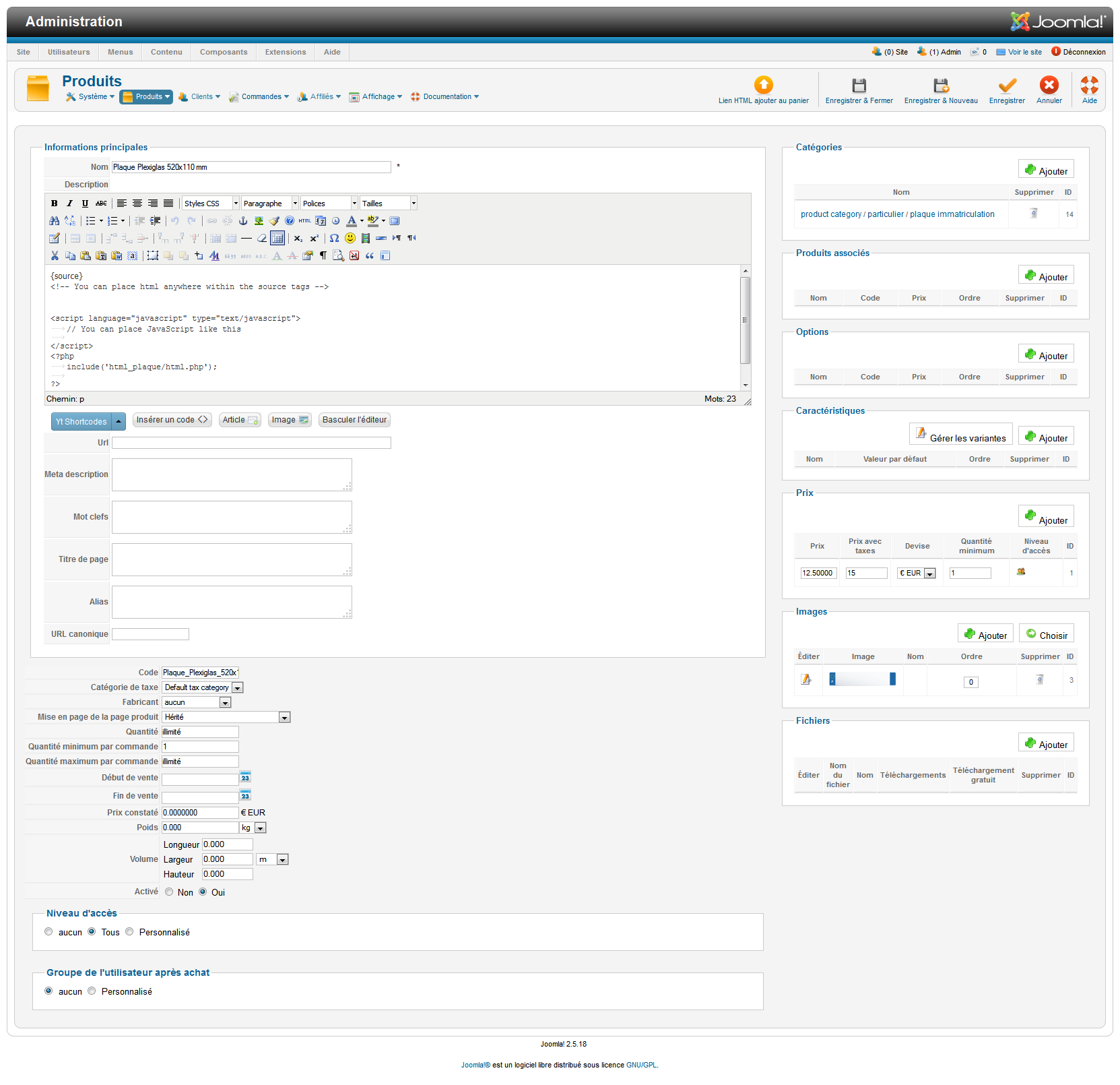

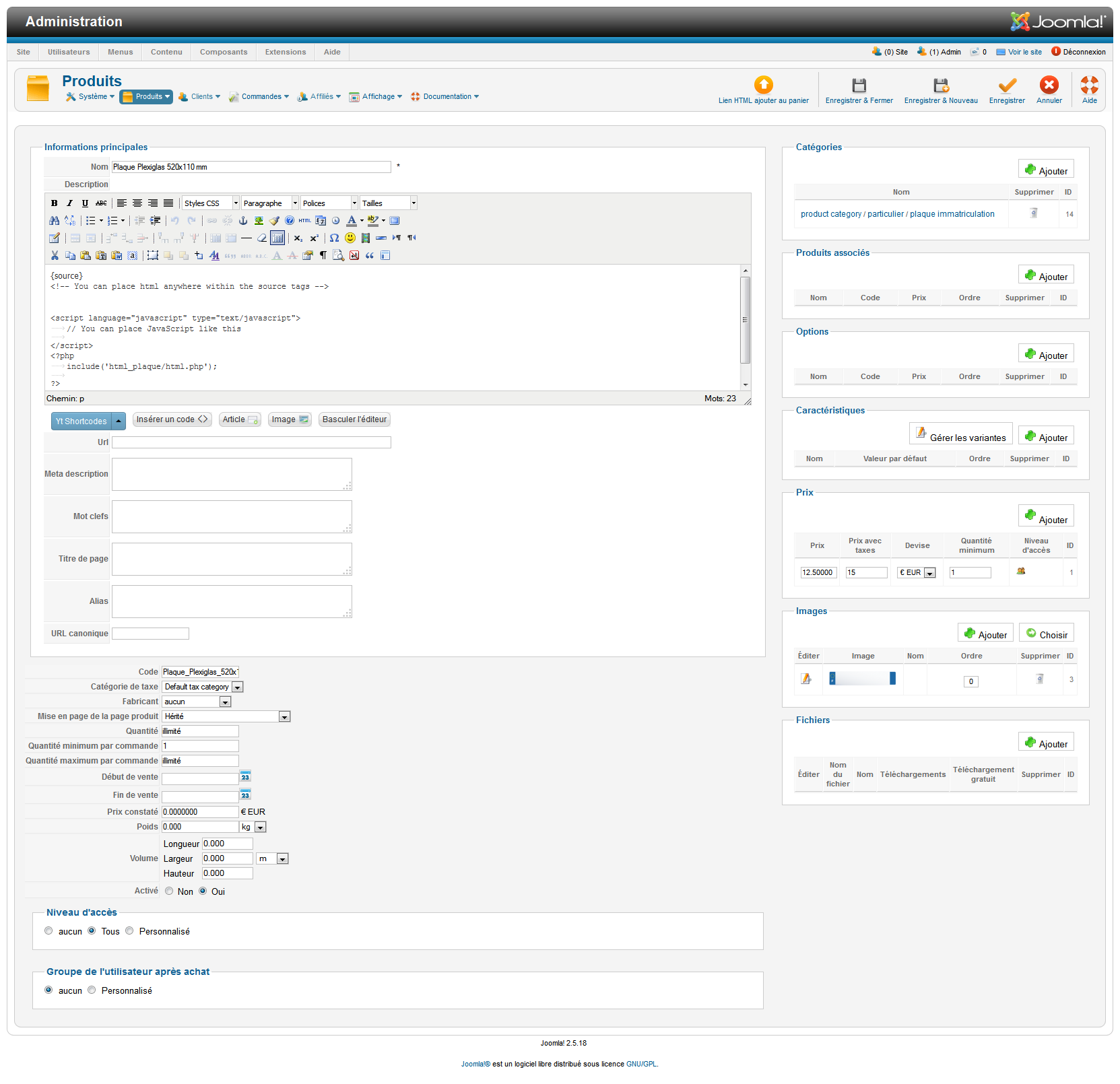

12 years 3 months ago #146845
voici une capteur d'ecran en PJ
  • Posts: 2334
  • Thank you received: 403
12 years 3 months ago #146853
C'est l'option mise en page du produit en français :). En dessous du fabricant.
