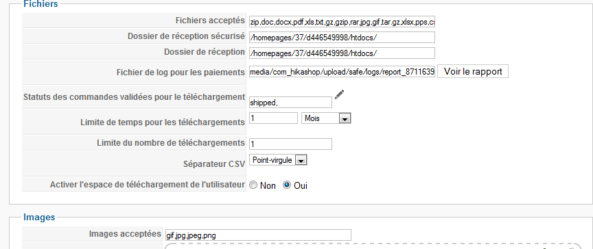

12 years 5 months ago #148014
Bonsoir,
Merci de vérifier votre configuration HikaShop pour la liste des status de commande permettant le téléchargement.
Vous pouvez également nous fournir une capture d'écran de cette confîguration comme indiquer dans le post de Xavier ( #147812 ).
Si votre option n'est toujours pas correct, il est normal que le message continu de s'afficher malgrès le status de commande "confirmée".
Ce paramètre peut être changé dans Configuration > Principal > Fichiers.
Cordialement,

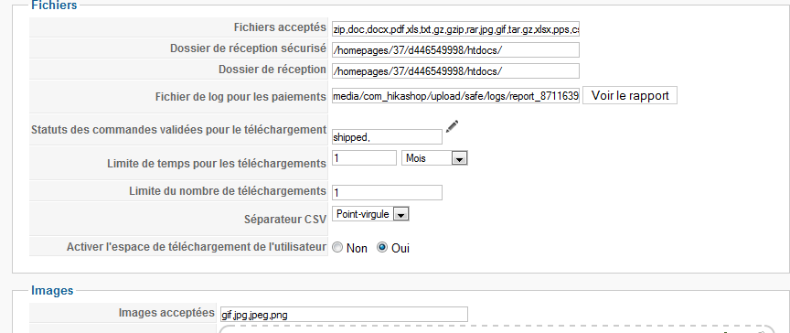

  • Posts: 10
12 years 5 months ago #148097
ci joint la capture
en vous remerciant
12 years 5 months ago #148099
Donc comme vous pouvez le voir, il faut que la commande soit "shipped" afin de pouvoir télécharger un fichier.
