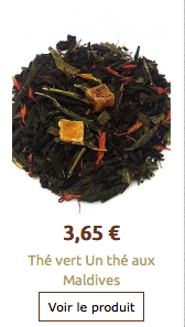

Effectivement, j'ai un peu oublié que j'ai changé le label de ce bouton. Il s'agit du bouton avec le label en aglais :
CHOOSE_OPTIONS="Choose options"
Je vous joins une capture pour que cela soit plus explicite.

Le problème ici est que votre produit a une ou plusieurs options/caractéristiques la redirection sur la page produit est donc nécessaire afin de choisir ces options/caractéristiques.

Je ne suis pas sûr de savoir ce que vous voulez faire.
Pour enlever les boutons sur les listings de produits, Il faut éditer vos listings de produits via les menus Affichage>Modules/Menus de contenu et désactiver l'option "afficher le bouton 'ajouter au panier'".
Cela enlevera les boutons "ajouter au panier" et "voir le produit" sur vos listings.

Je viens de trouver la solution !
En fait pour faire disparaitre les boutons "Ajouter au panier" et "Voir les produits (Choisir les options)", il faut désactiver l'option "Afficher un bouton 'Ajouter au panier' ET l'option "Afficher le bouton 'Ajouter à vos favoris'.....
