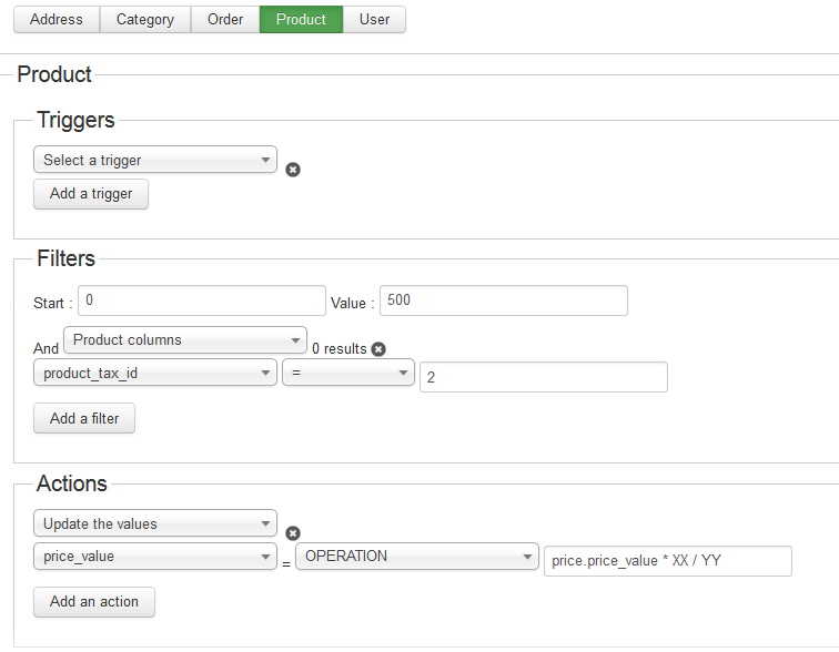

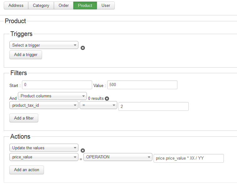

12 years 5 months ago #148771
En effet les mass actions seraient la solution.
Pour ne changer le prix que des produits avec la taxe dont l'id est "2", il faut ajouter un filtre sur "product columns", puis "product_tax_id".
Et dans les actions, changer le prix du produit avec une operation du genre: "price.product_price * XX / YY".

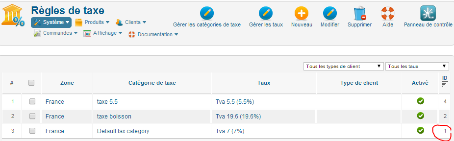

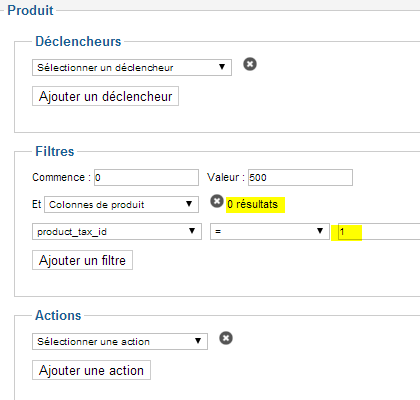

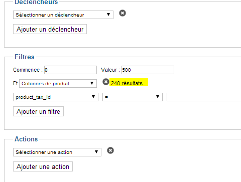

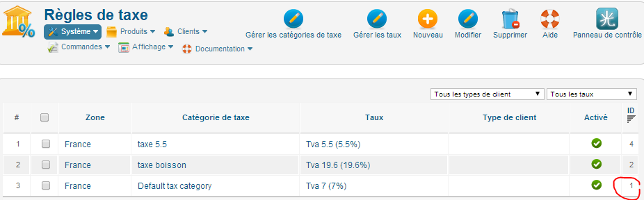

  • Posts: 318
12 years 4 months ago #149671
Ah j'ai peut être pas été clair pardon.
je veux faire un traitement de masse comme indiqué par Xavier ici www.hikashop.com/support/forum/5-support...-produit.html#148771
donc si je rempli sans remplir d'id de tva, j'ai 240 produits cf pièce jointe hd0e245d..png
Et si je veux ne traiter que les produits qui ont la tva id = 1 je n'ai plus que 0 résultat cf pièce jointe h99d1e3a.png
J'ai fais le test avec les autres id de tva et bien vérifié que certains produit étaient rattachés à celle-ci.
Voila j'espère avoir été plus clair
Merci pour votre retour
