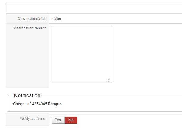

11 years 8 months ago #150252
Cela fonctionne très bien pour afficher l'info :
mais en fait, je souhaitais qu'il soit possible de saisir l'info à ce moment là, dans cette fenêtre. La personne reçoit le paiement et change le statut de la commande en expliquant pourquoi (reason) et en saisissant les références du paiement sans avoir à ouvrir la commande proprement dite. Par ailleurs peut-on récupérer l'étiquette du custom field pour l'afficher plutôt qu'une constante ?
Merci.
11 years 8 months ago #150337
Pour éditer la valeur, veuillez utilsier ce code:
		<tr>
			<td class="key">
				<label for="data[order][CUSTOM_NAME]">
					<?php echo JText::_( 'CUSTOM_TEXT' ); ?>
				</label>
			</td>
			<td>
				<input type="text" name="data[order][CUSTOM_NAME]" value="<?php echo $this->element->CUSTOM_NAME; ?>" />
			</td>
		</tr>
Qu'entendez vous par l'étiquette plutot qu'une constante ?
  • Posts: 254
  • Thank you received: 7
11 years 8 months ago #150382
Je n'étais pas loin. J'avais mis data [order][custom_fields][CUSTOM_NAME]. Pourquoi faire simple....
Merci en tout cas. Cela marche impec.
Juste une petite chose, quand on clique sur ok cela referme la fenêtre mais le champ custom (qui est affiché en liste) n'est pas rafraîchit. Le statut est bien mis à jour lui mais pas le champ custom. Il faut rafraîchir la page manuellement pour qu'il apparaisse. Ou bien ouvrir la commande en question.
Pas grave puisque l'info est bien sauvegardé en base. Ce serait juste "plus joli" ! :-)
