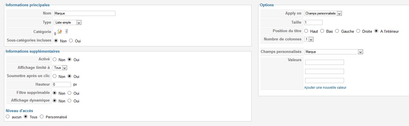

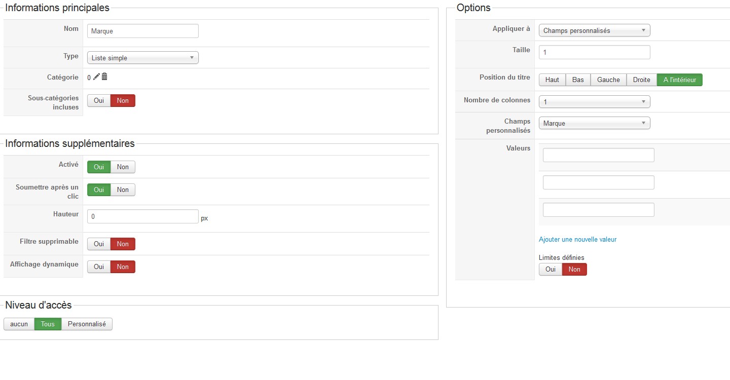

J'ai paramétré les champs personnalisés pour que le titre s'affiche à l'intérieur mais dans le module de filtre, "Tous " s'affiche au lieu du titre du champ. Je ne vois pas où j'ai fait une erreur de paramétrage.

Cette valeur etait pourtant disponible dans les versions précédentes d'Hikashop. Je l'ai déjà mise en place ici : http://www.garagedelocean.com/vehicules-d-occasion
Cela signifie que vous l'avez supprimée?
Dans ce cas pourriez-vous m'indiquer si je peux modifier le code pour la mettre en place car c'est très important pour la mise en forme du module de filtre par rapport à ma charte graphique.
Merci.
