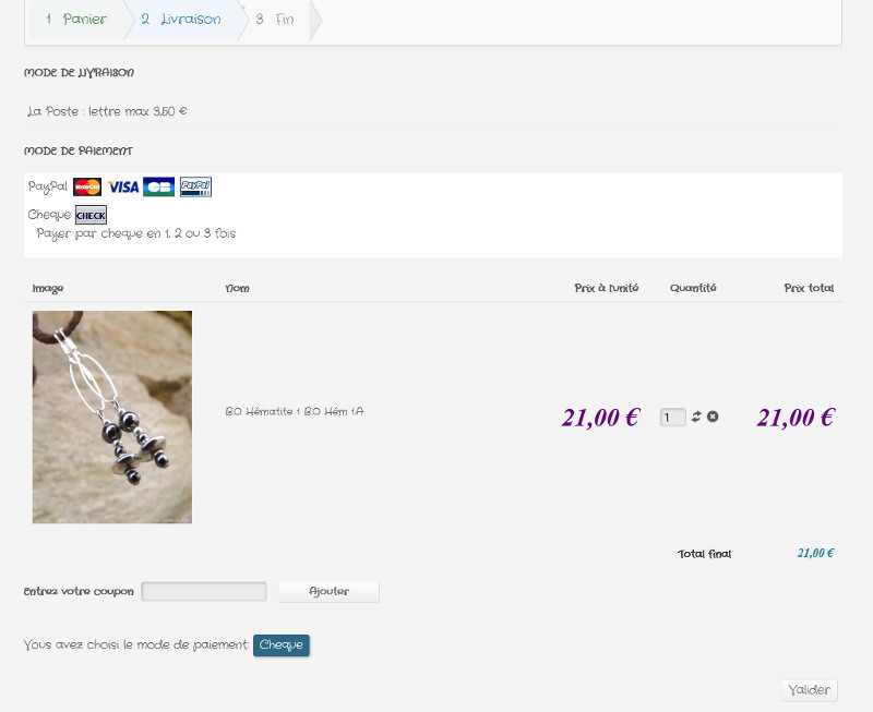

bonjour
dans le panier, le choix des modes de paiements et de livraison n'est pas evident au niveau du front office. Il faut cliquer sur le nom du type pour selectionner ce qui n'est absolument pas visible, intuitif, design. Donc soit j'ai raté quelquechose au niveau de la configuration, soit il est necessaire d'ajouter des cases à cocher ou une autre maniere de selectionner mais plus intuitive. si vous avez une solution à me proposer je suis preneur en effet. ci joint une photo de ce que ça donne actuellement :
merci pour les réponses
Last edit: 12 years 4 months ago by lauraneb.
12 years 4 months ago #151997
Votre template n'est pas compatible avec Bootstrap, la sélection des méthodes de paiement/livraison n'est donc pas affichée correctement.
Merci de désactiver l'option "bootstrap design" dans la configuration d'HikaShop ou utiliser un template compatible bootstrap.
Cordialement,
The following user(s) said Thank You: lauraneb
  • Posts: 12
12 years 4 months ago #152023
merci c'est en effet en decochant le bootrap dans hikashop que ça a résolu le probleme. du coup j'ai verifié que le template chargeait bien le bootstrap et reactiver le bootstrap de hikashop
