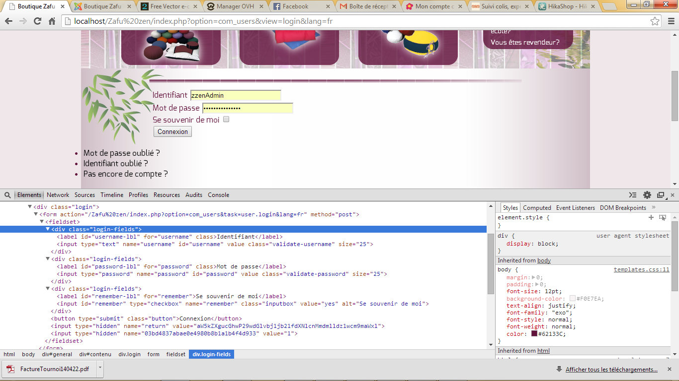

11 years 5 months ago #155204
Merci pour votre réponse mais malheureusement je ne trouve pas mon bonheur dans ces fichiers.
Voilà ce que j'ai fait et ce que j'ai:
1- j'ai créer un lien dans un des mes menus du type: "Panneau de contrôle de l'utilisateur"
2- lorsqu'on clique sur ce lien et si on est pas logué on tombe sur une demande de login (qui ressemble à un login joomla de base)
Vous trouverez ci-joint une capture d'écran.
Peut-être que cela vient d'une option mal cochée? Mais il me semble que dans les 2 fichiers indiqués je n'ai pas le code recherché.
Cordialement
  • Posts: 84638
  • Thank you received: 13765
11 years 5 months ago #155218
En effet, cette page est la page de login de Joomla, et non de HikaShop.
Surcharger la vue de com_users est en effet la solution que j'aurais proposée dans ce cas.
