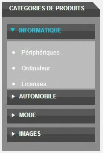

Où se trouve le module de liste des catégories présenté dans la démo
Fait-il partie de la version de base ou n'est-il disponible que dans les version payantes

Il est disponible dans toutes les versions d'HikaShop.
Il s'appelle "HikaShop categories on 2 levels".
Bien sûr, le style du module sera différent par défaut car le style du module sur notre site de démo provient du CSS du template du site de démo, mais la fonctionnalité en accordéon est la même.
