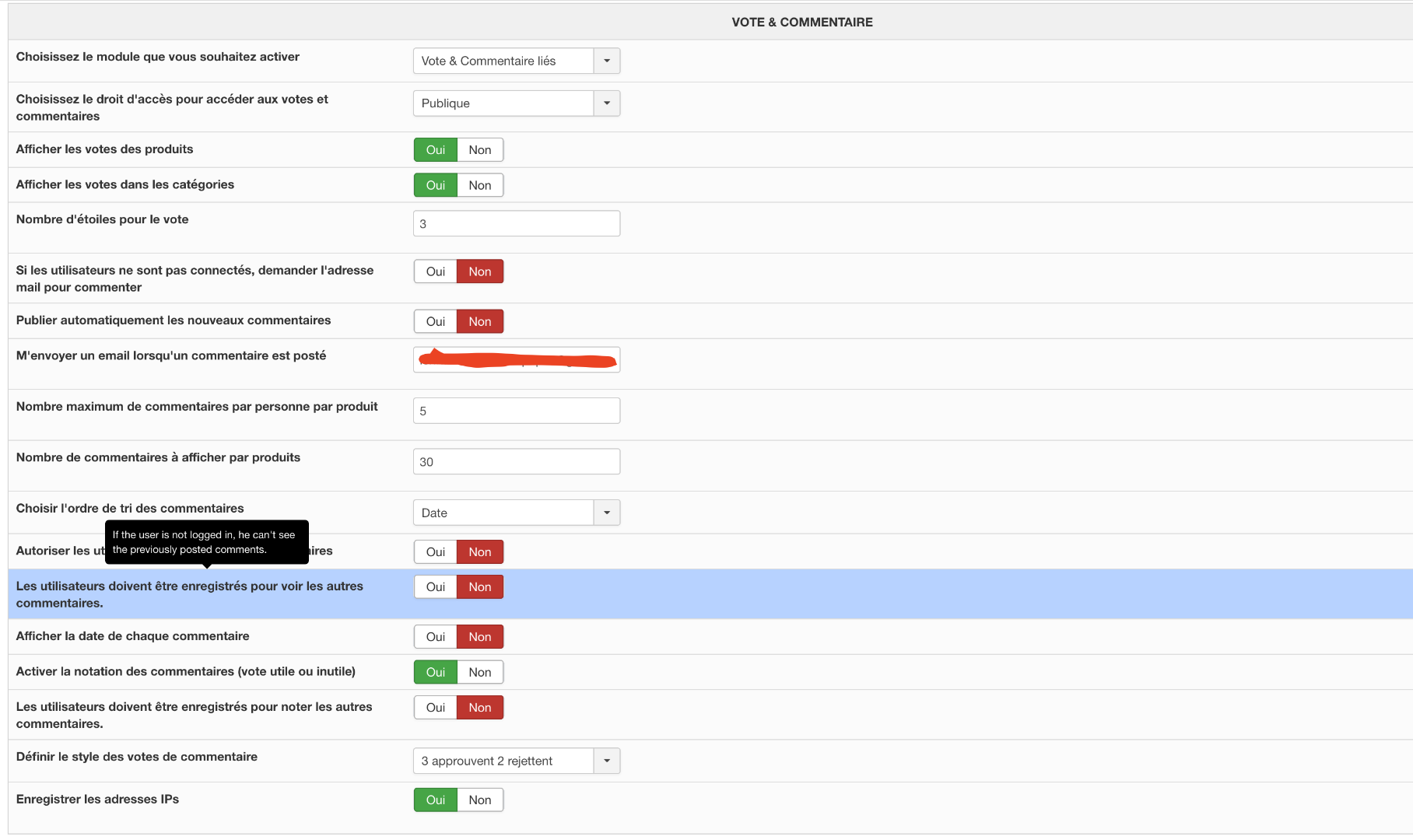

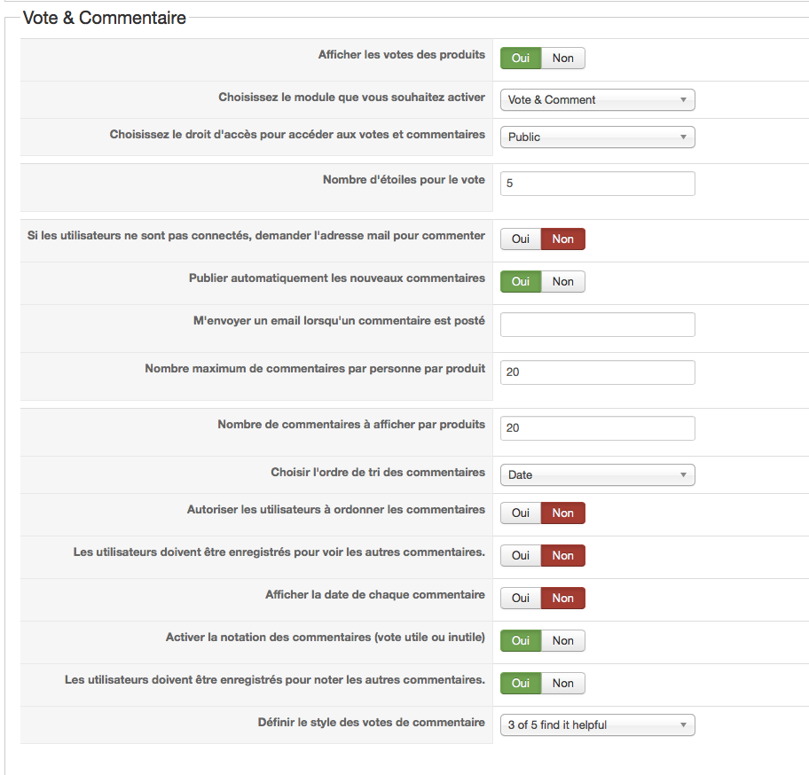

En faite dans la configuration VOTE & COMMENTAIRE :
Avant :
Choisissez le module que vous souhaitez activer > Vote & commentaires liès
problème
Maintenant :
ça fonctionne

Le soucis n'est pas sur l'option "Choisissez le module que vous souhaitez activer" mais sur l'option "auto publier les nouveaux commentaires". C'est cette option que vous voulez désactiver.
Le choix "Vote & commentaires liès" ou "Vote & commentaires" permet de choisir entre:
- voter uniquement et commenter uniquement
- voter et commenter ensemble
