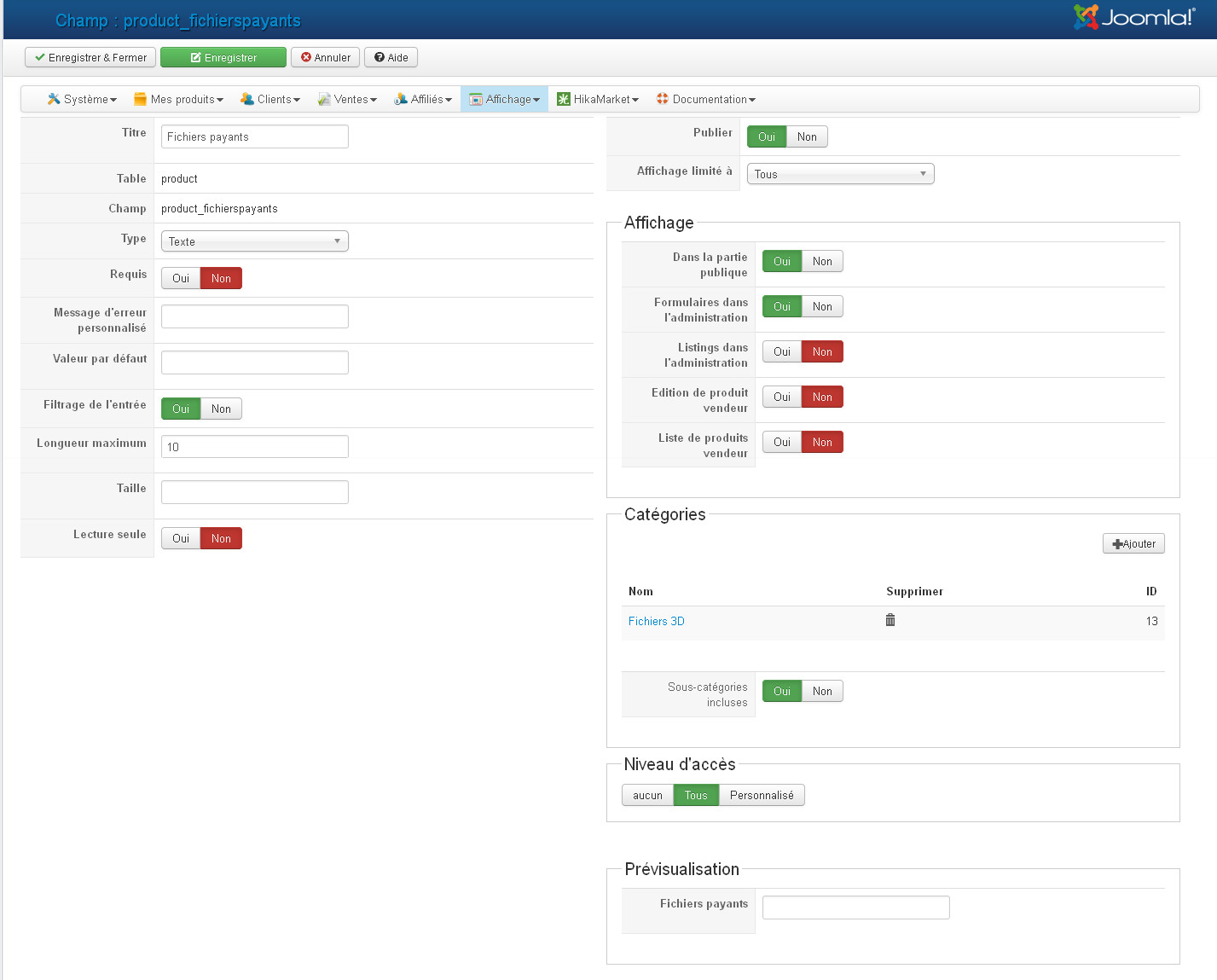

Voici le paramétrage de mon champ :
Je vous remercie encore !

12 years 3 months ago #159764 by Jerome
Replied by Jerome on topic Donner un prix aux fichiers
La page de download permet d'accéder à une partie de la commande et à ses produits (appelés aussi : item).
Pour être un petit peu plus claire : les champs personnalisés de type "product" ne sont pas affichés ou chargés.
Que cela doit de base dans la base "download" ou en chargeant entièrement la commande.
Il faut donc charger les produits ou les données de la table product ; afin de récupérer les valeurs du champs personnalisé.
