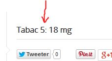

Lorsqu'on choisit une variante dans le déroulant du détail d'un produit. Le nom de cette variante est ajouté au titre du produit avec un ":" cela donne ceci :
Comment mettre un espace avant les "deux points" ? Pas trouvé dans show_default. Cela semble fait ailleurs... Javascript ?
En fait au lieu de "product_name: variant_name", il faudrait "product_name : variant_name". Mais le "deux points" vient avec la variante et je ne crois pas que cela soit une constante du langage (peut-être une suggestion ?) ?

Vous pouvez utiliser un override de traduction pour cela:
HIKA_VARIANT_SEPARATOR=" : "

Effectivement. Mais ce fut mon premier réflexe et j'avais cherché dans public_html/language/en-GB/en-GB.com_hikashop.ini et ne l'ai pas trouvé. Je pensais donc qu'il n'était pas "traduisible". Mais où se cache donc cette chaîne ? Il ne la trouve pas d'ailleurs quand on la cherche dans l'outil Jomla d'override. Par contre quand on la saisit, c'est parfait ! Merci.
