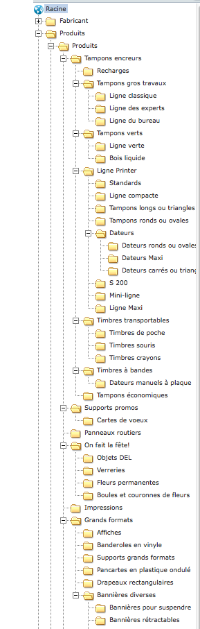

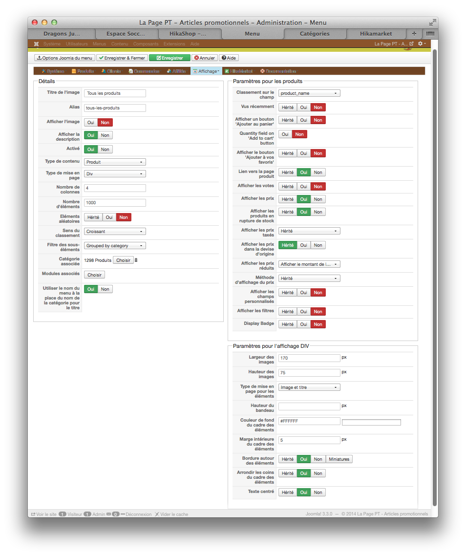

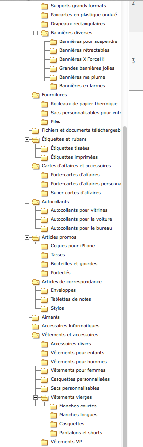

Pouvez vous nous montrer par screenshot votre arborescence de produits et la configuration de ce menu ?
The following user(s) said Thank You: Flooder
  • Posts: 263
  • Thank you received: 11
12 years 2 months ago #157405
Voici les copies d'écran demandées.

12 years 2 months ago #157411
Votre problème provient du fait que votre listing est un listing de produit et non de catégorie, on listera donc tous vos produits en les regroupant par catégorie (contenant donc des produits).

12 years 2 months ago #157557
C'est bien un listing de produits dont vous avez besoin. Tel que vous l'avez configuré, cela me semble correcte.
