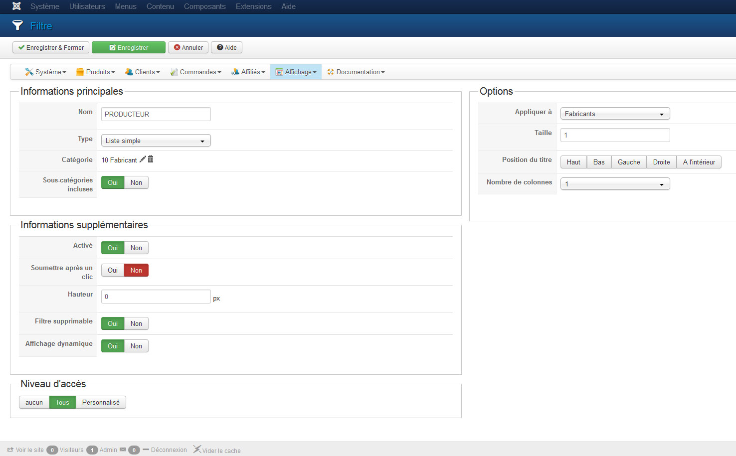

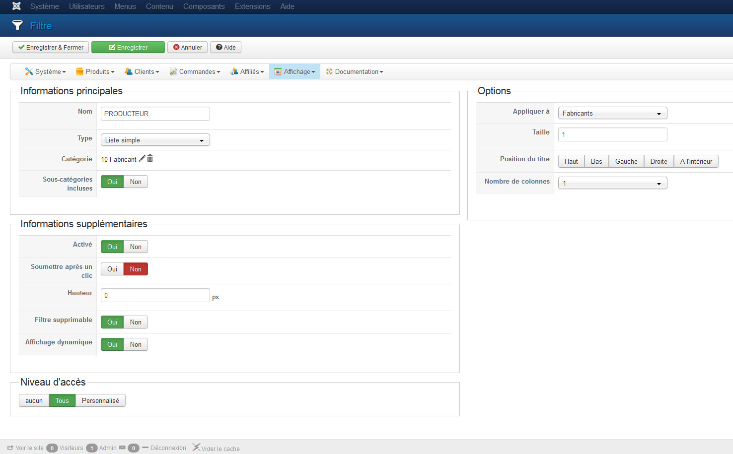

Quelqu'un peut il me montrer comment créer un filtre simple du type "liste simple" (avant de m'attaquer à des filtres plus compliqués).
Car impossible d'afficher ce que je veux, j'aimerais tout simplement avoir un filtre de type "liste simple" affichant mes fabricants ou une catégorie. Voici en pièce jointe la configuration de mon filtre appelant les fabricants. Celui-ci affiche tous les fabricants alors que dans la liste j'ai sélectionné un fabricant précis !!!

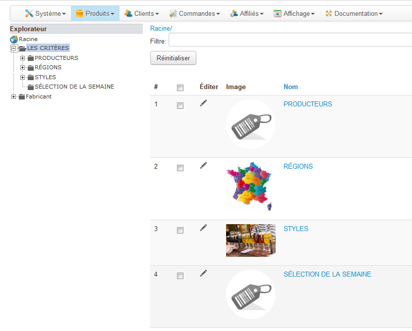

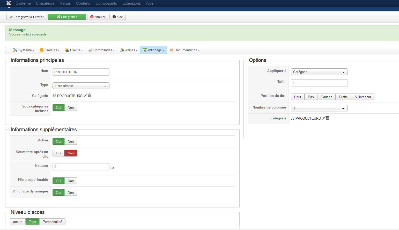

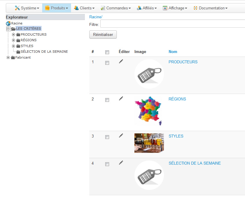

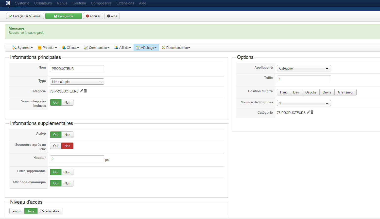

Bonjour Xavier et merci pour votre réponse rapide.
Heu alors voici la copie d'écran de la configuration du filtre ainsi qu'une copie d'écran des catégories.
Avec cette configuration je n'arrive malheureusement pas au résultat voulu, j'arrive toujours, j'ai même choisi une autre catégorie à savoir la catégorie région. Dans tout les cas, j'arrive sur cette page : www.franckmalapeau.fr/POINTB/index.php/h...op-produits/category
