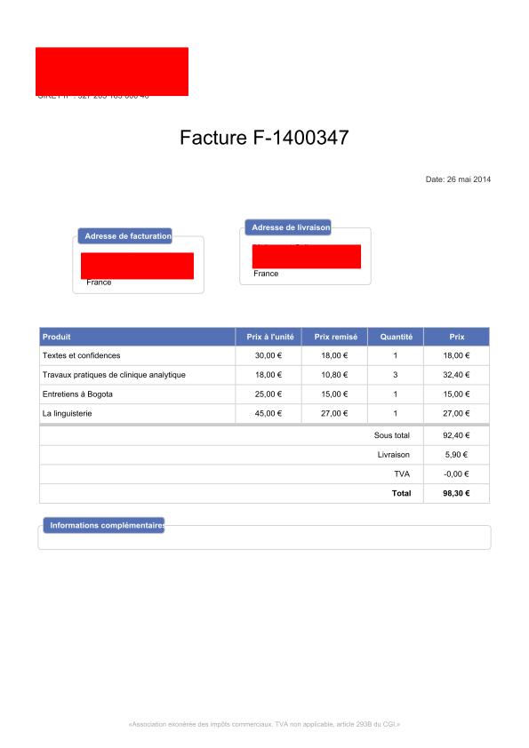

Autre approche, est-il possible de faire apparaître dans la facture une colonne "prix unitaire" (non remisé) en sus de la colonne "prix unitaire" (remisé) prévue et qui est celle sur laquelle porte le total ?

Vous pouvez éditer la vue "order / show" (frontend template) et "order / invoice" (backend template) pour ajouter la colonne comme désirée. Pour modifier la facture du plugin pdf, le fichier à éditer est : "plugins/hikashop/attachinvoice/attachinvoice/invoice.php".

Donc, si je vous comprends bien la seule solution pour avoir une facture qui montre à la fois les prix "originaux" et les prix remisés c'est d'ajouter une colonne "prix" qui montre le prix d'origine du produit ?
Ce prix d'origine ne figure pas dans la table "order_product" (dommage !). Il faut donc le retrouver à partir du product id ?
Je récupère bien le product_id via $product->product_id mais la class.product ne donne pas les prix :

C'est du bricolage, mais j'ai ajouté cela pour chaque ligne (nouvelle colonne créée) :
$id_prod[0]=$product->product_id;
				$ProductClass = hikashop_get('class.product');
				$ProductClass->getProducts($id_prod);
				$productPrice=$ProductClass->products[$id_prod[0]]->prices[0]->price_value;
Cela ne tient pas compte des taxes, des monnaies....
Ce serait bien que vous rajoutiez un jour dans la table "order" une colonne "total_before_any_disounts" et dans la table "order_product" une colonne "product_full_price", la classe "order" pourrait ainsi remonter le prix unitaire non discounté pour chaque ligne et/ou le prix total avant remise.
Pour les sites avec une partie "publique" et une partie "professionnels" (groupes joomla différents) cela permet d'avoir une présentation de facture de type professionnel qui fait ressortir les prix "normaux" et les prix remisés....
Merci
