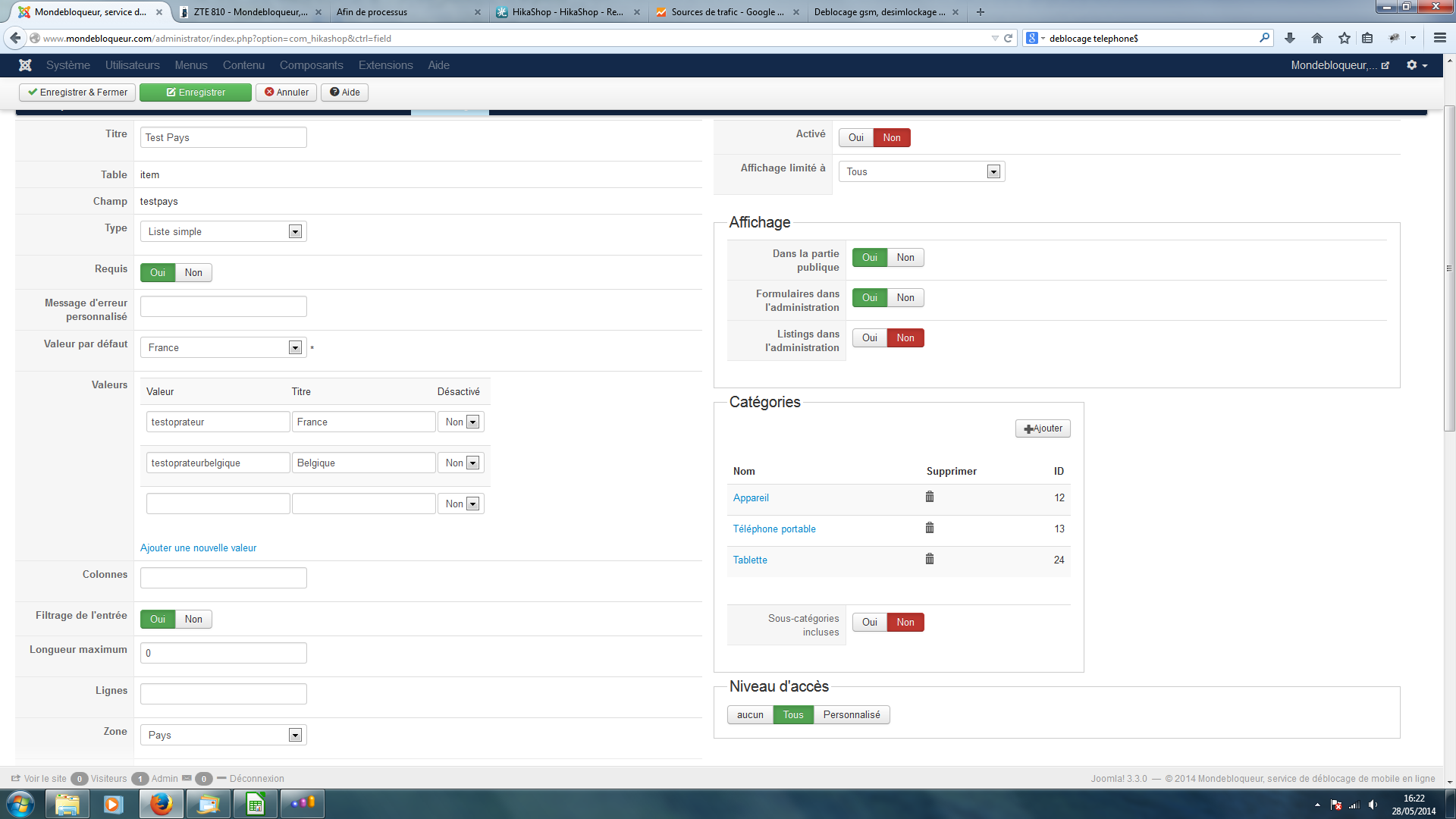

12 years 2 months ago #157506
Pour le petit 1, il faut en fait utiliser les champs personnalisés. Créez celui pour les pays avec toutes les valeurs désirées.
Puis créez en un second, sauvegardez le et sélectionnez une valeur pour l'option "Affichage limité à".
De cette manière vous pourrez avoir une liste d'opérateurs selon pays.

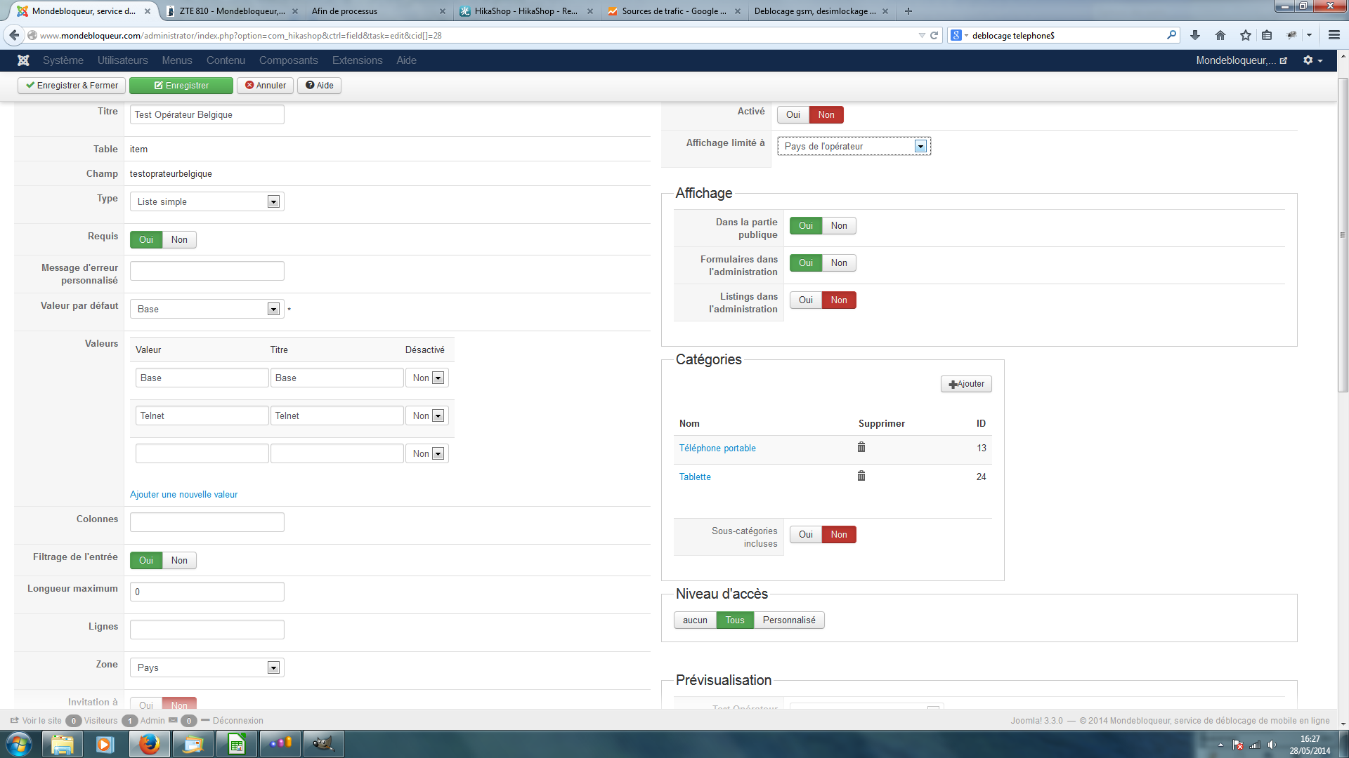

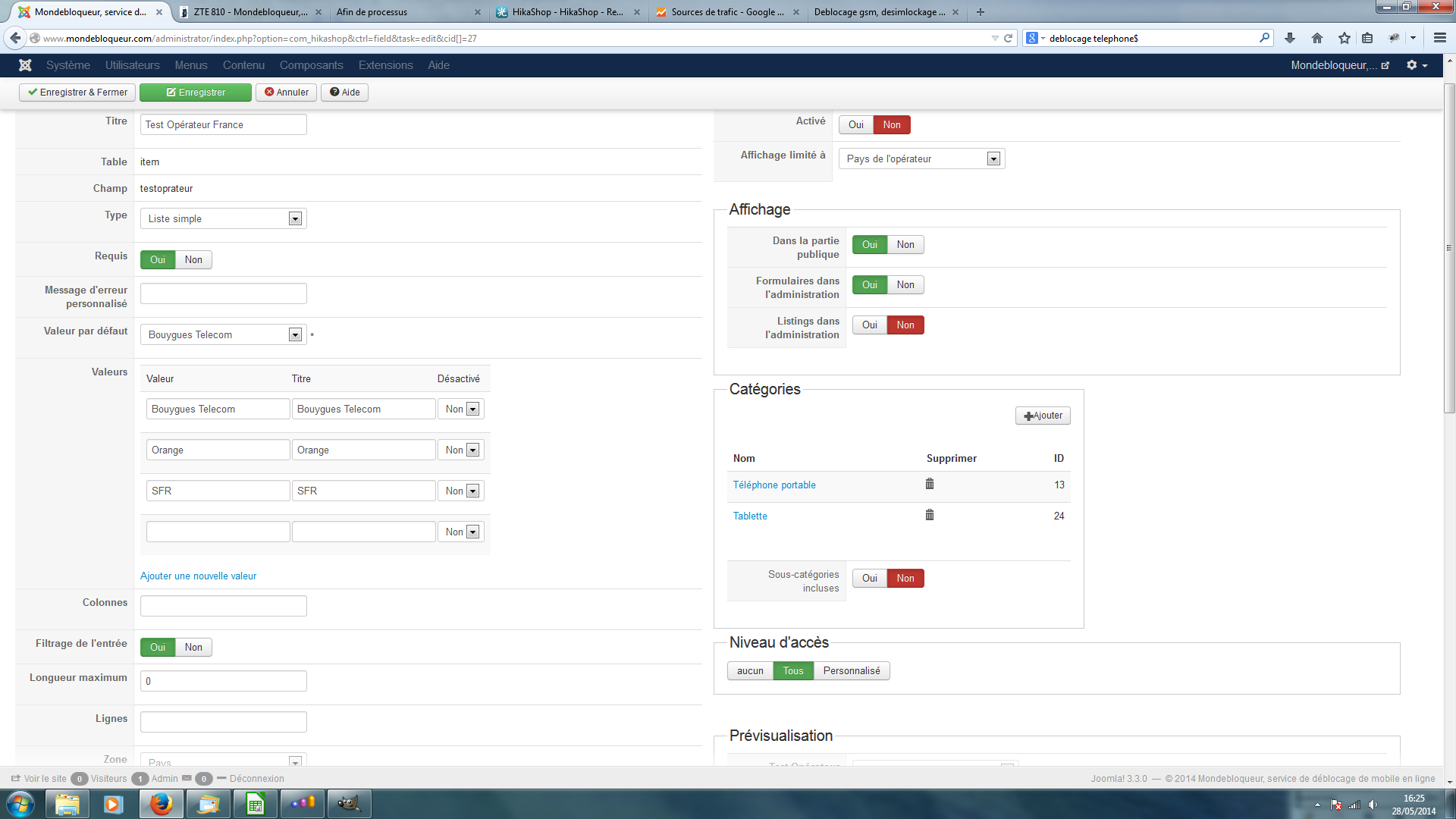

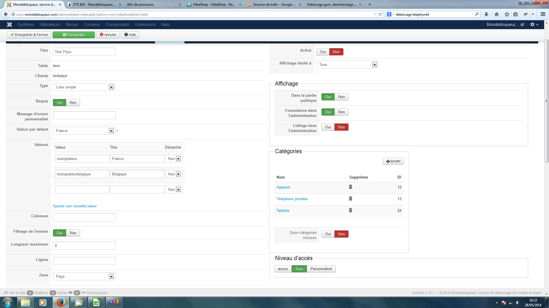

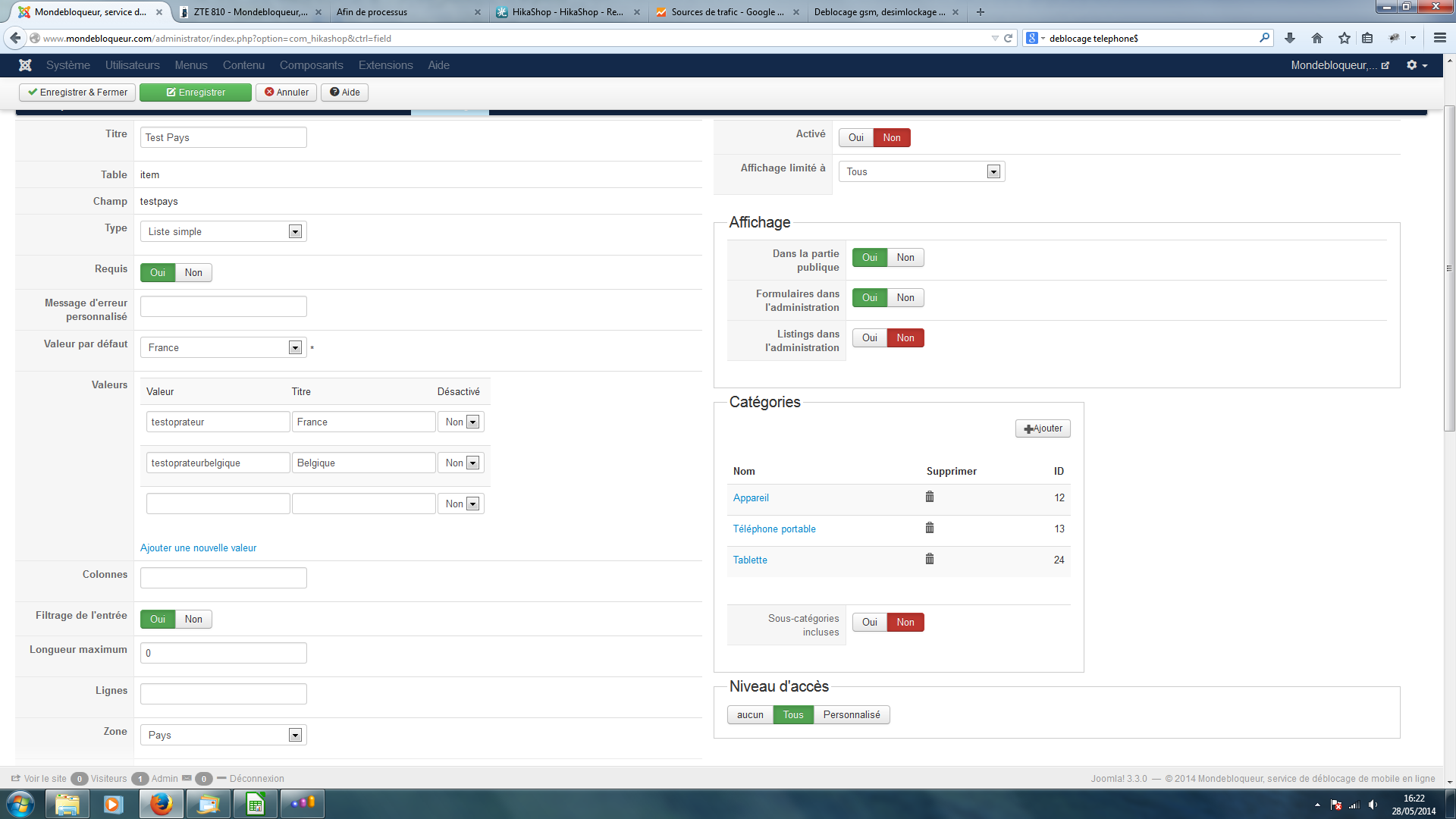

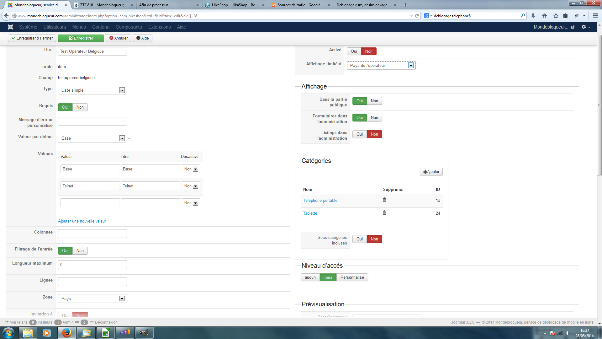

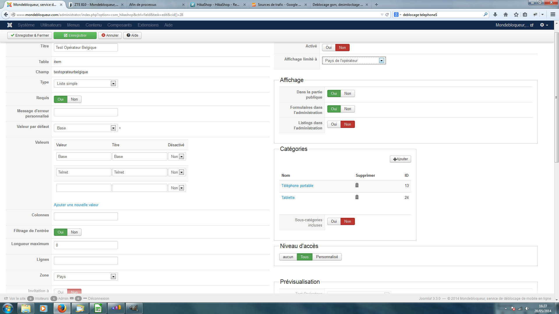

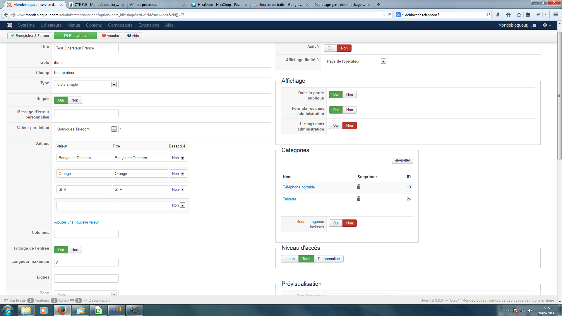

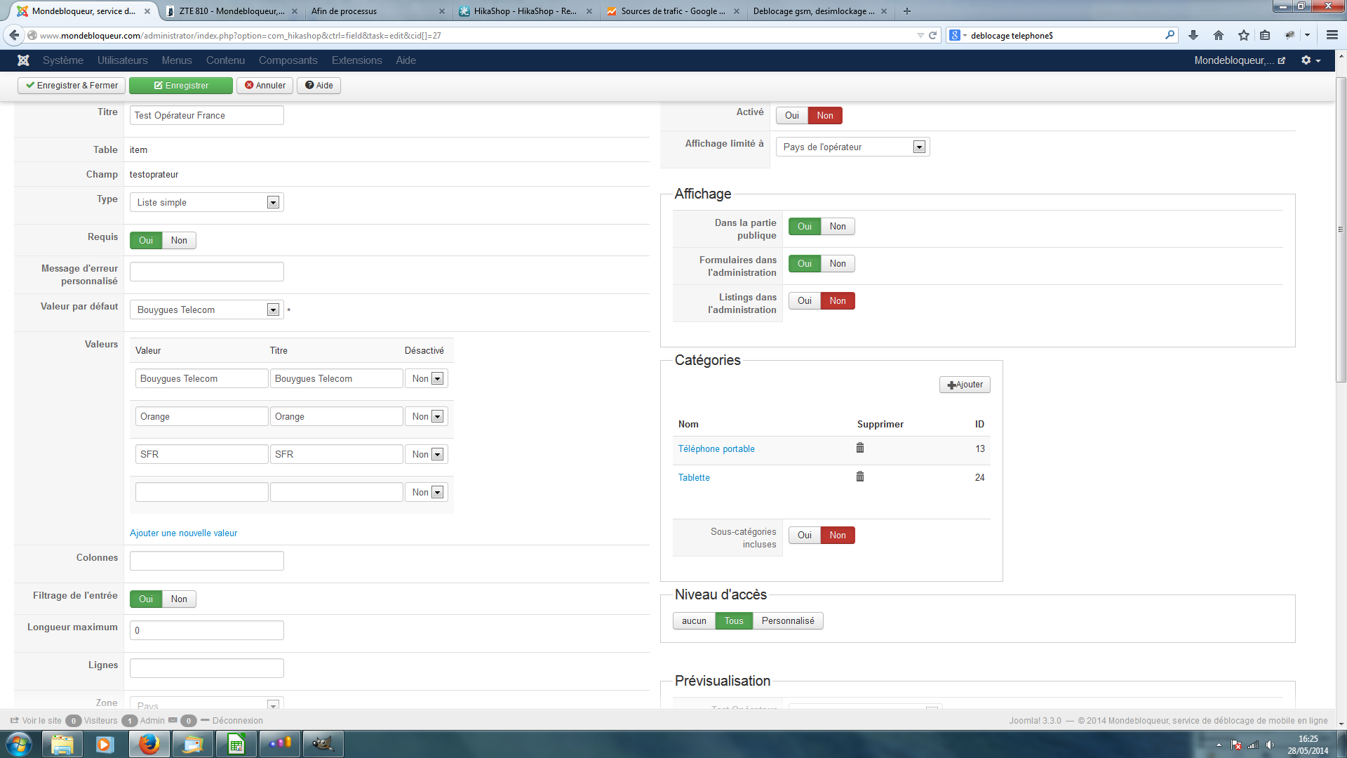

Merci pour votre aidse j ai réussi à crééer mes champs personnalisés mais quand je les affiches j ai que celui du pays qui s'affiche et quand je clique sur la liste, rien ne se passe.
Je vous envoye des copies d'écrans de mes champs car là je seche.
Sur les photos les champs sont désactivés mais c'est parce que le site est en prod.
Encore merci pour votre aide.

J'ai fais la mise à jour comme indiqué et je vous que tous les champs s'affichent maintenant.
J'ai donc 3 champs un pour le pays et deux pour les opérateurs de France et de Belgique.
J amerais en avoir que deux d'afficher, est ce possible ?
Sinon j'ai vérifié élosque je valide la commande, les champs que je sélectionne sont biens pris en compte reste donc plus qu'a afficher uniquement le bon champ.

12 years 2 months ago #157972
C'est unitile j'ai compris mon erreur tous fonctionne parfaitement mainteant.
Je sélectionnais pas la bonne option dans "affichage limité à".
J avais sélectionner mes tous premiers champs perso pour le pays.
Encore merci infiniment pour votre aide je vais pouvoir me mettre au boulot... ;-)
