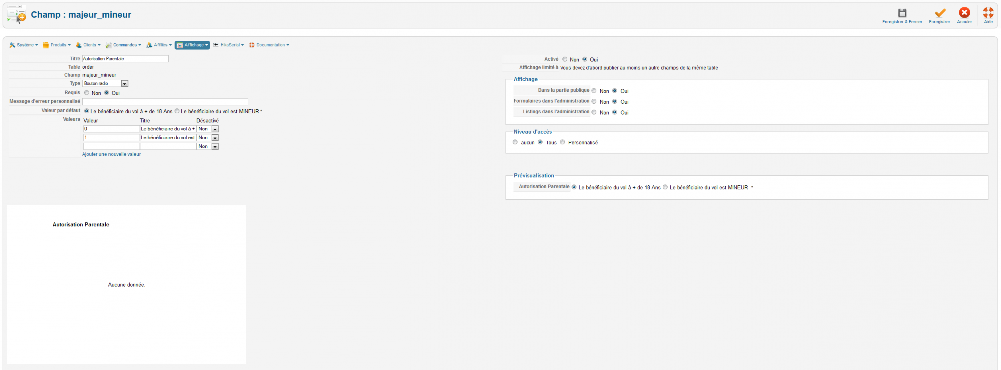

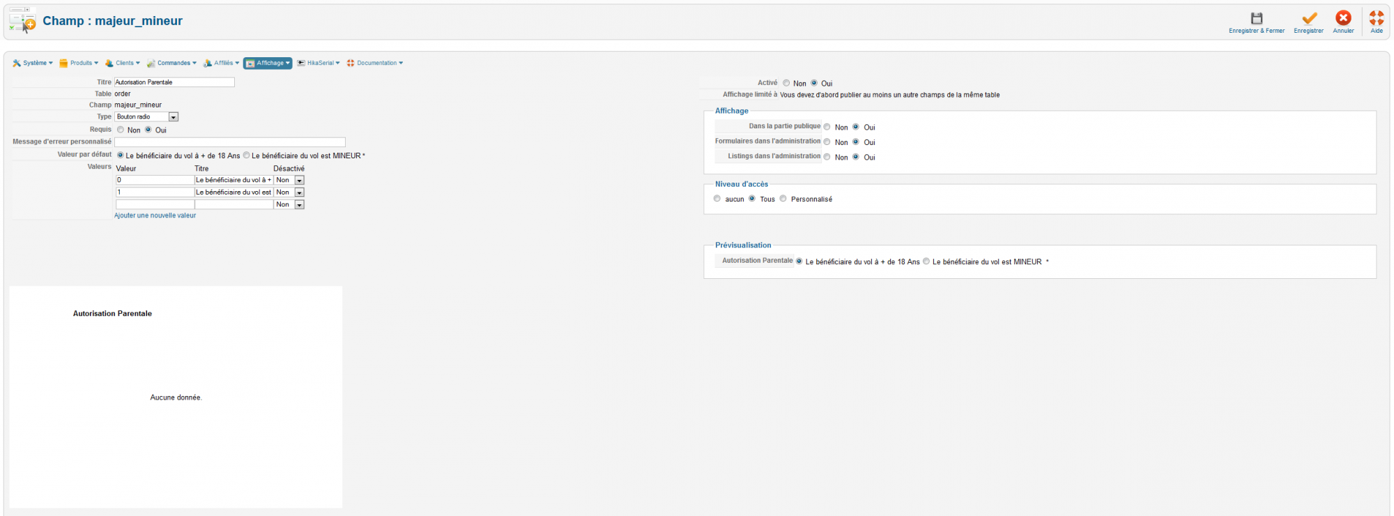

J'ai ajouté un champ personnalisé dans 'commande' (order) de type radio button.
Par contre pour le moment, ce champ n'est pas visible au moment du passage en caisse, son adresse, son mail, ses données sont bien demandé mais ce nouveau champ n'apparait pas.
Que faut il faire pour l'afficher à un endroit souhaité ?
Ensuite, coté code pouvez vous me montrer ce que je dois rajouter dans la vue checkout pour envoyer le fichier "autorisation-parentale.pdf" en fichier attaché dans l'email destiné au client si le radio button est positionné sur " Le destinataire du vol est MINEUR"

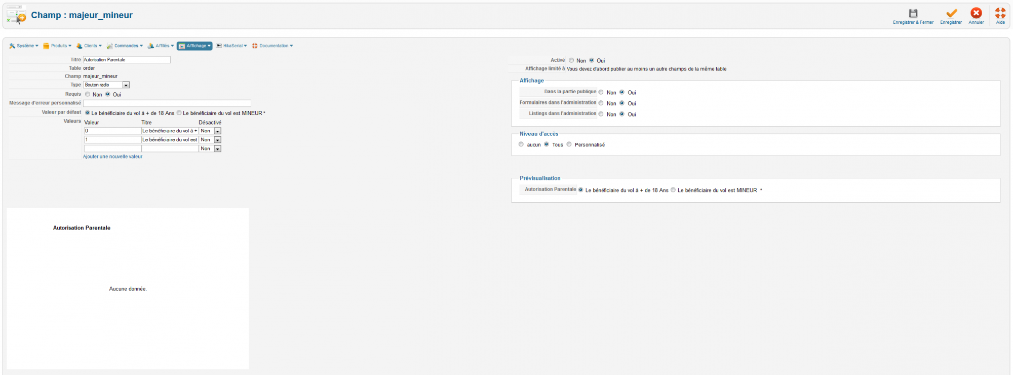

( voir la configuration de ce nouveau champ, ci-joint )

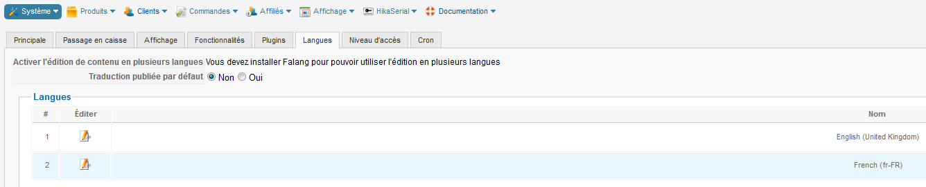

12 years 2 months ago #157917
Bonsoir,
Il n'existe pas de version d'HikaShop sans l'édition du langage, sauf si vous avez modifié la vue de configuration pour l'enlever ou que vous n'avez pas les droits à la configuration d'HikaShop avec votre compte.
Je vous recommande de vous connecter avec un compte super administrateur afin de pouvoir accéder à la configuration d'HikaShop.

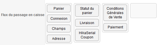

Pour la commande, avez vous dans votre checkout worflow l'élément "custom fields" permettant d'afficher les champs personnalisés de type "order" ?

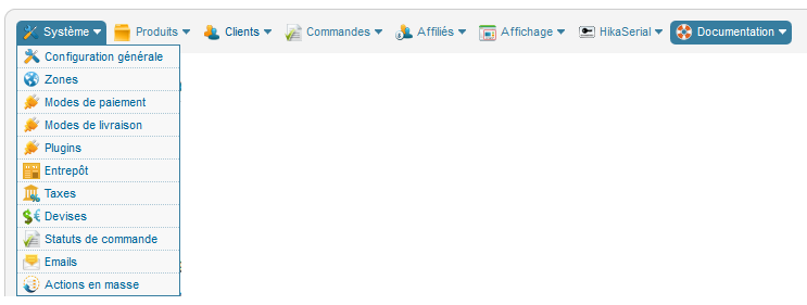

Voici les options proposées dans Hikashop :

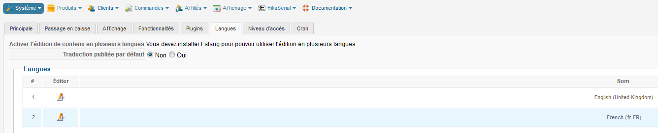

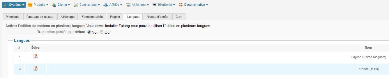

Voulez vous parler de language FR situé ici ?
Je n'ai donc toujours pas trouvé l'endroit ou éditer l'email automatisé envoyé au client ...
En revanche, j'ai à présent le champ personnalisé de type 'order' qui apparait bien dans le flux de passage en caisse, par ce champ n'est pas positionné ou je le souhaiterai, il serai plus simple pour moi de l'affecter à 'address' pour le placer convenablement.

12 years 2 months ago #158034
1. Oui, Il s'agit bien de vos deux fichiers de langue Anglais/Français .

Ma radio box à pour nom de champ : majeur_mineur
sa valeur est 0 ou 1
Si je veux attacher le fichier test.pdf situé dans le répertoire file, j'imagine qu'il faut d'abord faire une sorte de 'if' pour verifier si la radio box est bien positionnée et si oui, alors le fichier sera attaché ?
Quel code dois-je utiliser pour un tester la valeur du champ 'majeu_mineur' et attacher le fichier si la condition est vérifiée ?

J'ai suivi vos recommandations mais le passage en caisse se bloque ( ne passe pas les étapes ) si les "champs" order sont ajoutés au flux de passage en caisse, je ne sais pas ce qui pose problème :

Concernant votre soucis avec les champs personnalisés sur le passage en caisse, avez vous une erreur ? Votre template permet-il d'afficher les messages d'erreur ( www.hikashop.com/support/support/documen...tibility-issues.html ) ? Si vous activez le mode débug et l'error reporting de la configuration joomla, avez-vous un message d'erreur qui s'affiche avec l'utilisation des champs ?
Comment avez-vous configuré vos champs ? Pourriez-vous faire une capture de leur options ?
