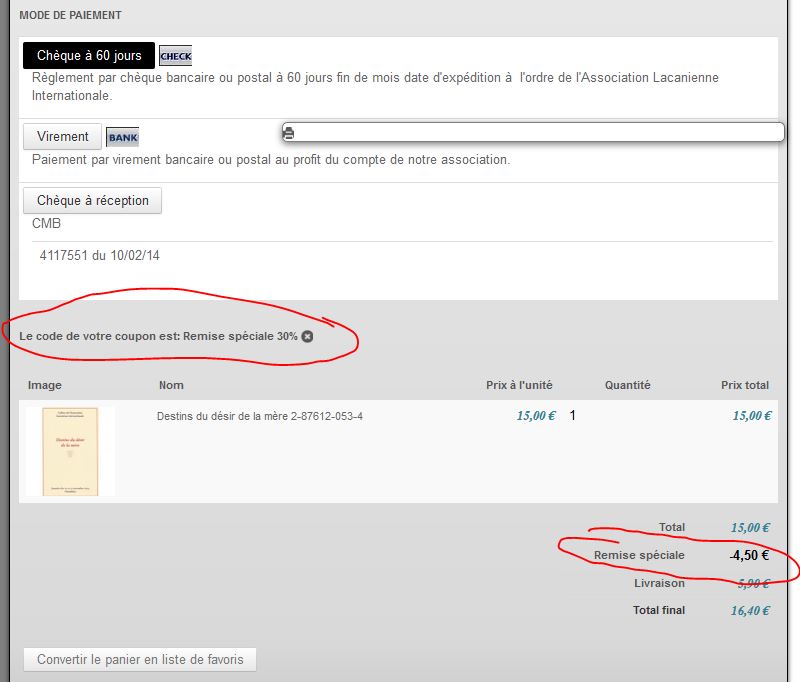

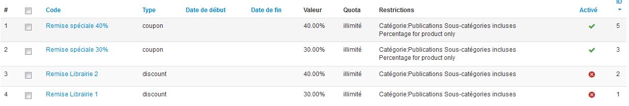

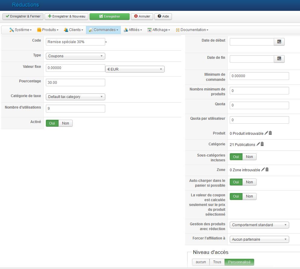

12 years 2 months ago #158032

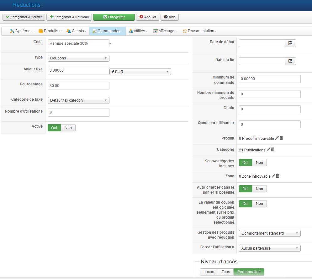

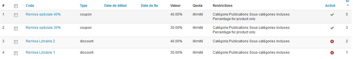

Il y a deux coupons créés (on n'utilise plus les remises) :
Le détail du coupon "-30%" qui n'est appliqué qu'à un seul groupe d'utilisateurs Joomla :

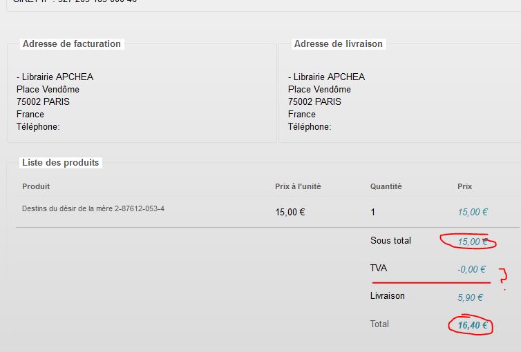

Au moment de commander sur le front, l'affichage du récap de la commande affiche bien le coupon attribué automatiquement et calcul la bonne remise qui est affichée en pied de page (si on regarde la table "cart" en base de données à ce moment là, le code coupon est bien renseigné) :

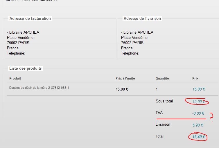

Une fois qu'on valide la commande et qu'on passe à l'affichage de toutes les commandes pour voir la facture, les totaux sont bons mais la ligne "coupon" n'est plus affichée. C'est "normal" puisque dans la table "order" le code discount est à "0" :

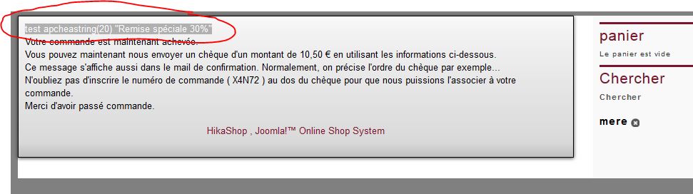

  • Posts: 261
  • Thank you received: 9
12 years 2 months ago #159059

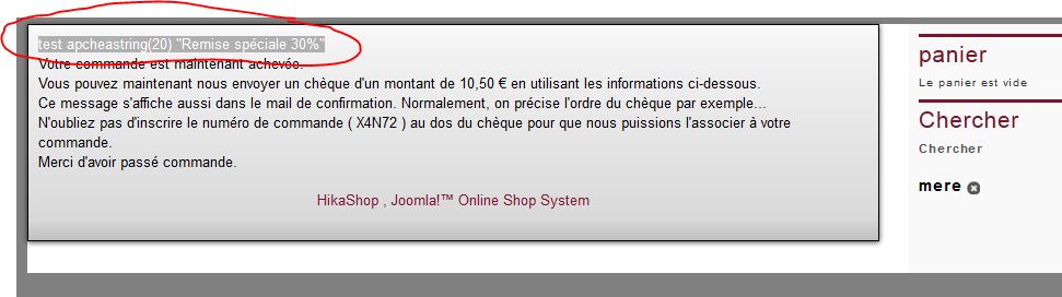

Effectivement, à ce stade, le coupon est bon (cf. capture). A part invoice.php, on n'a pas touché au code hikashop. Les plugins activés sont très standards (paiement par chèque, virement, livraison manuelle).. La seule chose est qu'il s'agit d'une association qui ne facture pas la TVA. Est-ce que cela pourrait être lié à la façon dont le panier est transformé en commande en fonction d'un test sur la TVA ? dans quelle partie du code pourrais-je chercher ?

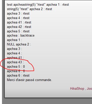

Alors rajoutez des affichages de $order->order_discount_code dans la fonction save de administrator/components/com_hikashop/classes/order.php pour voir à quel moment le code disparaît.
  • Posts: 261

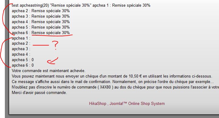

12 years 2 months ago #159217

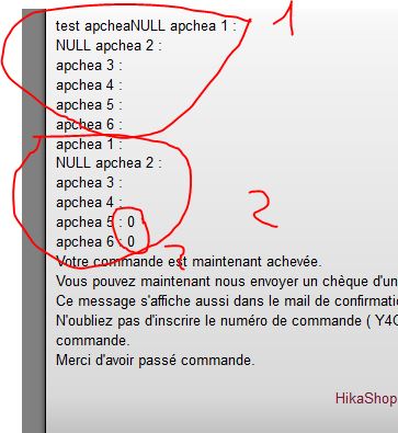

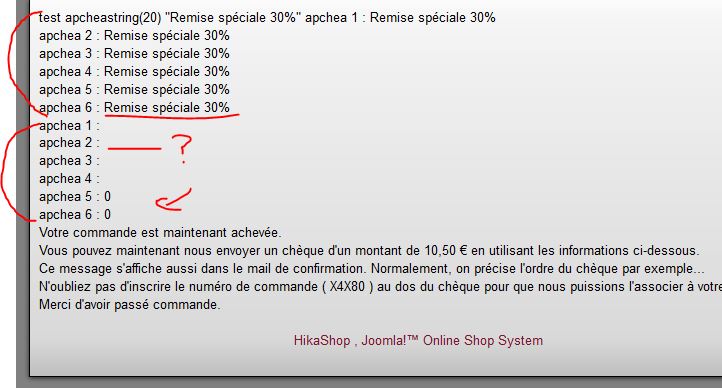

Il semble que la function Save soit appelée deux fois. La première avec la bonne info. La seconde sans. J'ai "tracé" la variable tout au long de cette fonction. Et c'est bien dès le début qu'elle n'est pas transmise la seconde fois.
Cette deuxième occurrence du "save" est-elle "normale" ? Si oui pourquoi est-ce vide la seconde fois ? Si, non d'où cela peut-il provenir selon vous ? J'avoue que je peine à rentrer dans votre code. Ce n'est pas un petit bout de script ! :-)
Ma commande de test n'a qu'un produit, qu'un coupon.... basique

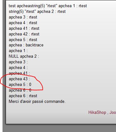

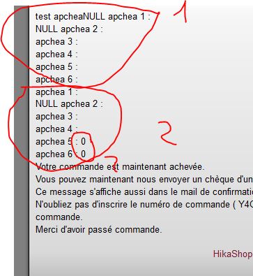

12 years 2 months ago #159303
Je ne sais pas si on progresse mais au deuxième passage " isset($order->order_discount_code)" renvoie "false", j'ai donc modifié votre test pour ne faire le backtrace que si la variable est vide. Et là j'ai un internal server error au bout de 10 secondes environ. Soit la pile est "zarbi", soit il n'est pas possible d'appeler cette fonction sur une variable non initialisée ?
Quoiqu'il en soit, le fait qu'elle soit "désetée" lors du deuxième appel est étrange.
Si cela peut vous donner une piste, lorsque je "termine ma commande" en front, il m'affiche le récap du panier avec le coupon automatiquement attribué (là, tout est ok). Mais si je clique sur la croix pour supprimer le coupon, il rafraîchit l'écran et m'indique un message "joomla" : "coupon supprimé" mais il est toujours là. Je voulais le rentrer à la main pour voir si cela faisait une différence. J'ai donc désactivé l'option d'affectation automatique. Là je peux mettre le coupon que je veux. Mais j'ai toujours le même symptôme du double passage dans "save", une fois avec les bonnes valeurs et la seconde à "0".
Dans ce cas, si je ne saisis aucun coupon. Il passe deux fois par "save" avec les deux fois les mêmes "valeurs" (0) :

12 years 2 months ago #159326
Si vous avez une internal server error avec le var_dump de la pile d'execution, c'est juste que la pile est grosse pour les limites de mémoire/temps d'execution de votre serveur.
Une solution simple sera d'augmenter ces options du php.ini si possible.
Le fait qu'elle soit "desetée" est positif car pour les mises à jour d'information de commande, le système ne mettra à jour que les variable qui sont "settées". Le soucis, c'est que quelque chose passe cette variable à 0 entre votre apchea 4 et votre apchea 5 et du coup le système met à jour la colonne avec 0 dans la base de données.
La question est donc qu'y a-t-il entre ces deux traces?
  • Posts: 261
12 years 2 months ago #159351
Le fichier résultat du backtrace fait 216 000 lignes et 9mo ! Pas chaud pour le mettre sur le forum. Il contient "tout le site".
Le passage de unset à 0 se fait aux alentours des lignes 130 :
if($new) {
			echo "apchea 42 : $order->order_discount_code<br/>";
			$dispatcher->trigger('onBeforeOrderCreate', array(&$order, &$do) );
		} else {
			echo "apchea 43 : $order->order_discount_code<br/>";
			$dispatcher->trigger('onBeforeOrderUpdate', array(&$order, &$do) );
		echo "apchea 5 : $order->order_discount_code<br/>";
En fait $new est false et il fait le 'onBeforeOrderUpdate'. Au retour la variable vaut 0 :
