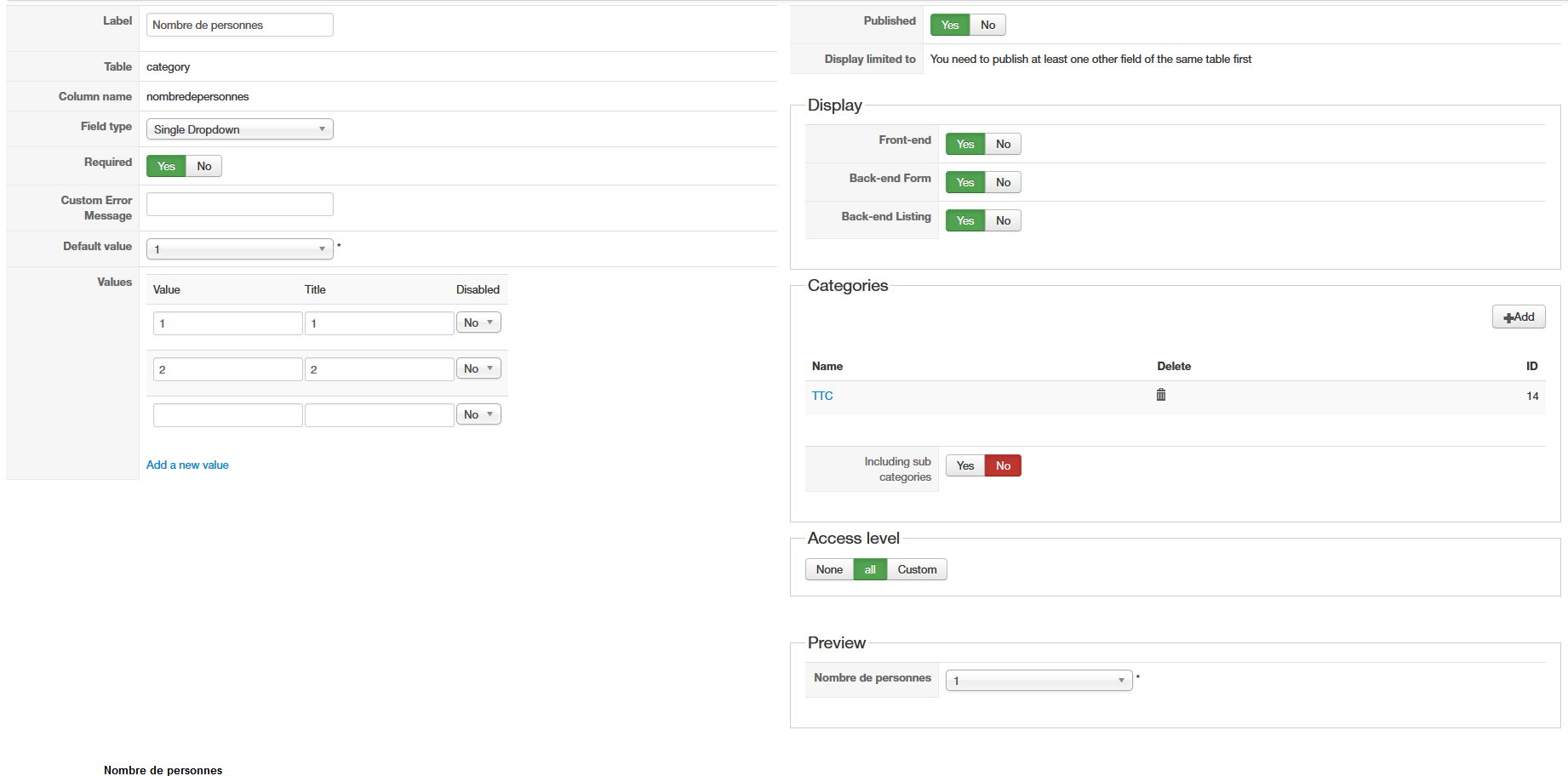

je cherche à utiliser un champ personnalisé pour un seul produit.
Comment puis-je limiter l'affichage de ce champs personnalisé à un seul produit ?
J'ai tenté de limiter par catégorie (même si ce n'est pas par catégorie mais par produit que je souhaite).

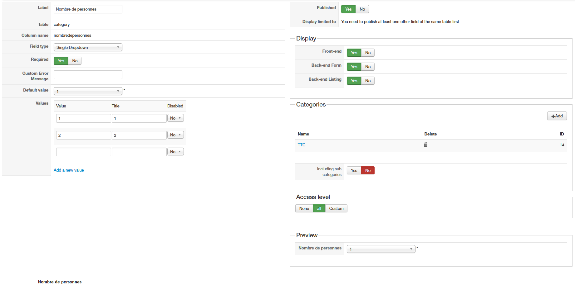

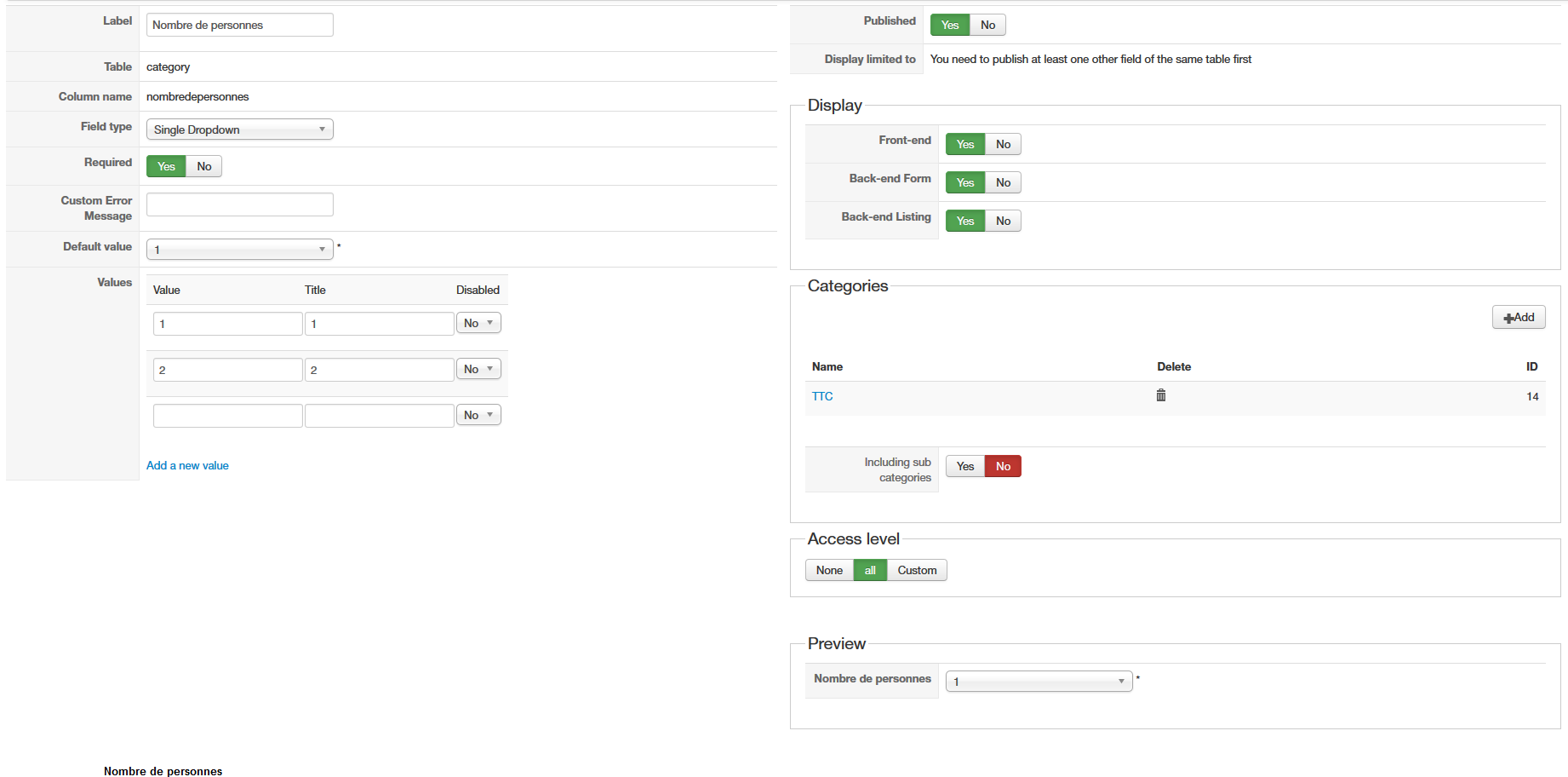

Lorsque je créé mon champ personnalisé, je choisis la table Category (screenshot 1)
Si je choisis la table order, cela fonctionne mais cela fonctionne pour tous les produits ce que je ne souhaite pas, si je spécifie donc la table category, le champ personnalisé ne s'affiche pas, comment faire ? (screenshot 2)
Cordialement,
Olivier
  • Posts: 143
  • Thank you received: 9
12 years 2 months ago #158351
Bien j'ai trouvé, il suffit d'utiliser le type item et non catégorie, je ne l'avais pas compris en lisant la documentation.

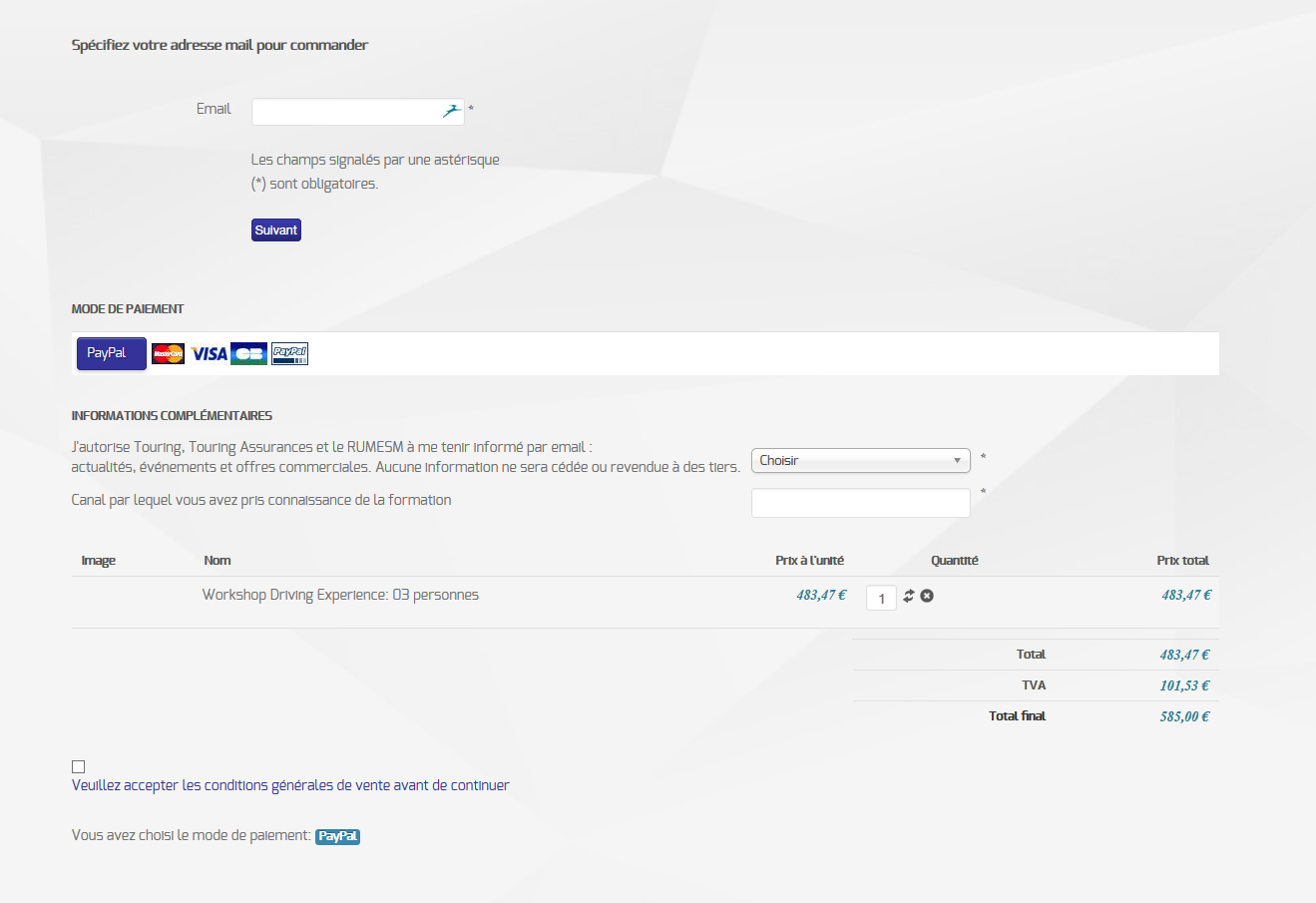

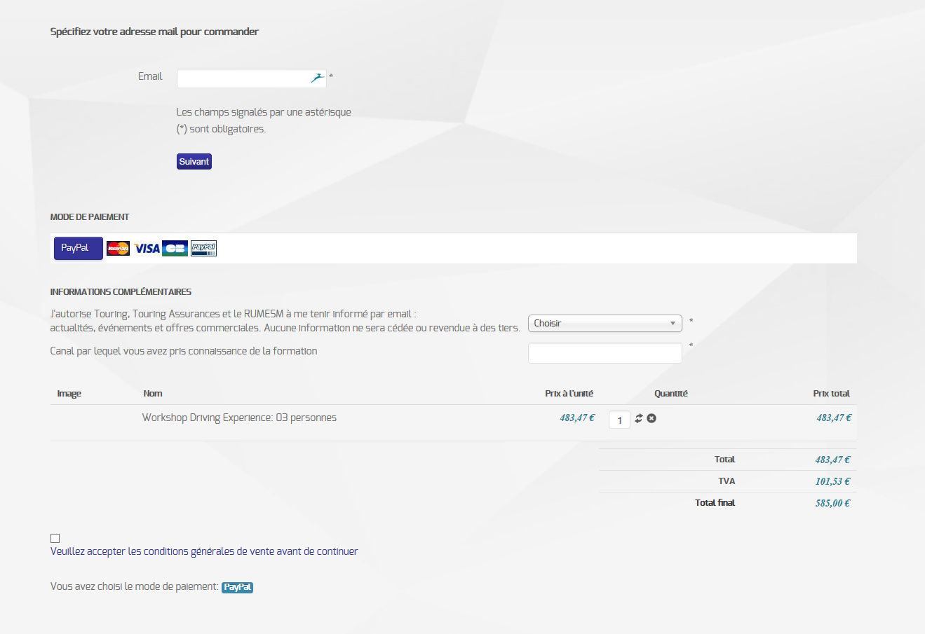

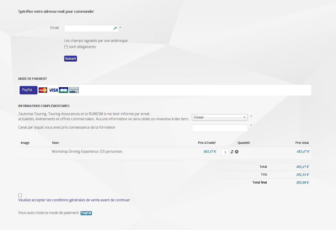

J'ai un dernier problème maintenant, j'ai ajouté des options : voir screenshot 1
Questions :
- pourquoi affiche-t-il le montant hors TVA ???
- Etant donné que le prix est déterminé par les options, est-il possible de supprimer la possibilité le champs quantité (voir screenshot)?
Si je supprime "quantityfield|" de l'article dans lequel j'ai inséré le produit, cela ne fonctionne pas.
URL :
motoraddict-eshop.com/workshop-driving-experience
Cordialement,
Olivier
12 years 2 months ago #158366
Bonjour Olivier,
La solution serai probablement d'initialiser l'option "Show taxed prices" à "with tax" via la page "Hikashop->System->Configuration->Main".
