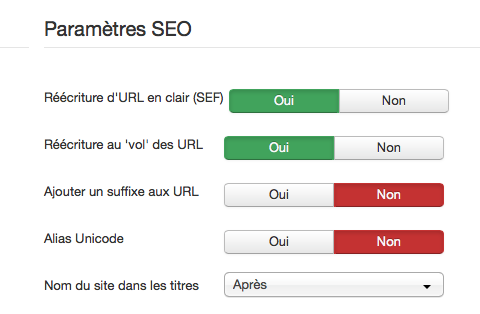

Sur ma page d'accueil ( lapagept.com ), j'utilise le template listing_div.php (version 2.3.1).
Pour chaque catégorie de produits, j'affiche des liens vers les sous-catégories. Quand je clique sur le lien de la sous-catégorie « Fleurs permanentes » dans la catégorie « On fait la fête! », j'obtiens ce lien :
www.lapagept.com/pt4/fleurs-permanentes
Plutôt que celui que je voudrais :
www.lapagept.com/pt4/la-page-pt/on-fait-...e/fleurs-permanentes
Si je remets en place mon override category/listing_div.php (version 2.2.3) que j'avais modifié moi-même, ça fonctionne bien (ça fonctionnait depuis des mois).
Dois-je remodifier le nouveau category/listing_div.php (version 2.3.1) moi-même ou je suis mal configuré?
Merci de vos lumières!
Configuration Joomla :
Configuration Hikashop :
Hikashop 2.3.1
Joomla 3.3.0
Hikamarket 1.4.1
Last edit: 12 years 2 months ago by Flooder.

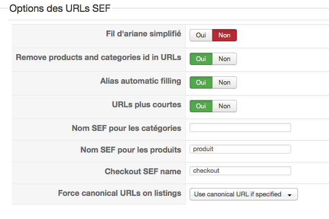

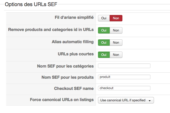

12 years 2 months ago #158608
Pouvez vous essayer cela en désactivant l'option "URL plus courtes" ? Aussi, si cela ne créer pas de conflit, la solution serai simplement d'utiliser votre override.
The following user(s) said Thank You: Flooder
  • Posts: 263
  • Thank you received: 11
12 years 2 months ago #158722
J'ai dû utiliser mon override. Ça fonctionne merci.
