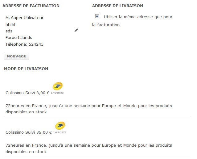

11 years 10 months ago #164381
Bonjour Mohamed
Une nouvelle question pour l'expert concernant les frais de port.
Toutes les zones sont ok et les prix et méthodes aussi.
Si je renseigne une adresse en france le tarif est de 8, pour une adresse autre (Faroe Islands par exemle) le tarif est de 35,
le soucis vient quand je change mon adresse et je termine la commande les deux frais s'affiche l'un au dessus del'autre, 8 puis 35, ce n'est pas normal, puis le tarif facturé est 8 et non 35.
Une idée?
Si vous n'avez plus les identifiants pour vous connecter je peux vous les envoyer à nouveau.
Merci infiniment pour votre aide, je ne trouve pas ce qui cloche..
Last edit: 11 years 10 months ago by Akou.
11 years 10 months ago #164461
Le problème provient probablement du fait que vous avez modifié la zone "France" ayant l'ID 73 via "Hikashop->System->Zones" en modifiant son type, mais aussi en y ajoutant des sous zones ce qui fait de cette zone, plus que la zone française.
Pour réinitialiser les zones par défaut la solution indiquée dans ce sujet fera probablement l'affaire : www.hikashop.com/forum/3-bug-report/4615...m-all-addresses.html
If you deleted some of the default zones or zone links in HikaShop, the simplest is to go in the database, empty the hikashop_zone and hikashop_zone_link tables. Then, install again your package of HikaShop and the zones will all the loaded again in the tables as it is by default.
The reference to the zones in the addresses will match again.
In most use cases of HikaShop, you should not have to delete any default zone data or links and just unpublishing the zones you don't need should be enough.
The following user(s) said Thank You: Akou
  • Posts: 66
11 years 10 months ago #164501
Bonjour Mohamed et merci pour ce retour
Etant un peu effrayé par la radicalité de la solution proposée j'ai mis mon nez dans les zones de livraison pour en vérifier effectivement la composition et voir si il ne s'y balade pas un doublon pour pourrait générer ce soucis.
J'ai finalement trouvé dans la zone de livraison FRANCE que j'avais ajouté par inadvertance une zone France metro mais en zone de taxe et pas de pays. En supprimant simplement cette zone de taxe tout fonctionne à nouveau comme avant.
Merci encore Mohamed pour le tuyau, si la réponse et la solution sont un peu inatendues elles serviront peut-être à d'autres dans un cas similaire.
