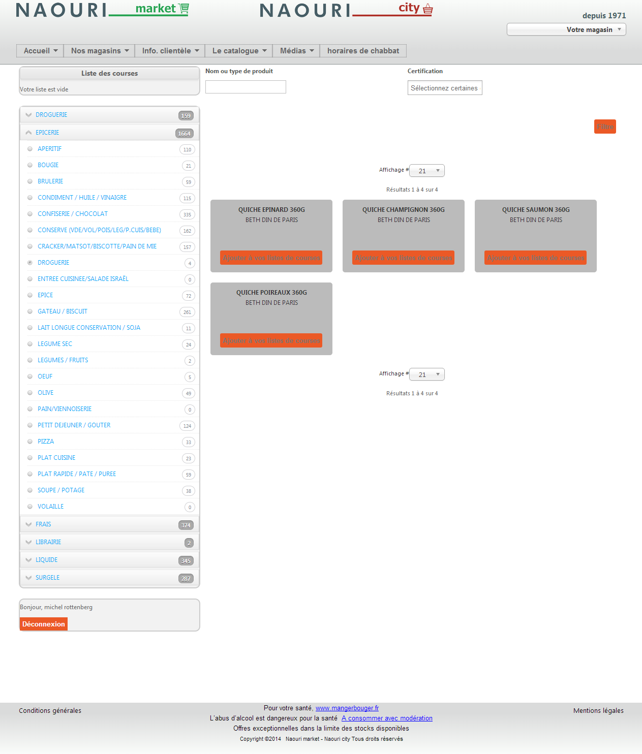

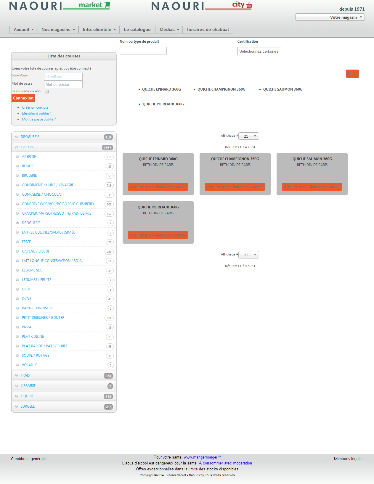

Tout fonctionne normalement si je suis connecte. Par contre si je suis en acces public la liste des produits est dedoublee (une fois sous forme de liste et une fois sous forme de DIV.
Affichage public

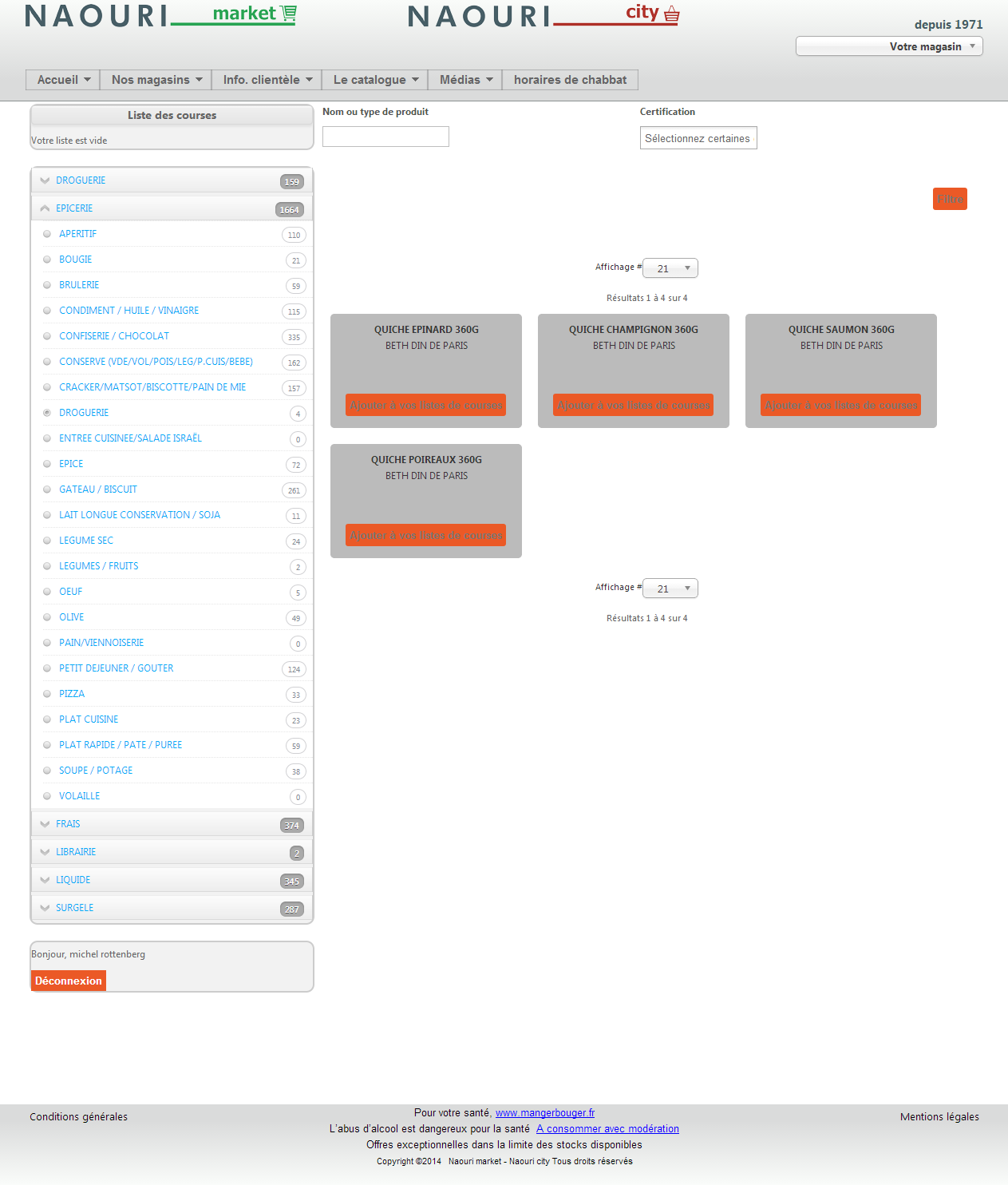

Affichage connecte :
Tous les modules et menus HikaShop utilises pour l'affichage sont dupliques (acces guest + acces enregistres)
