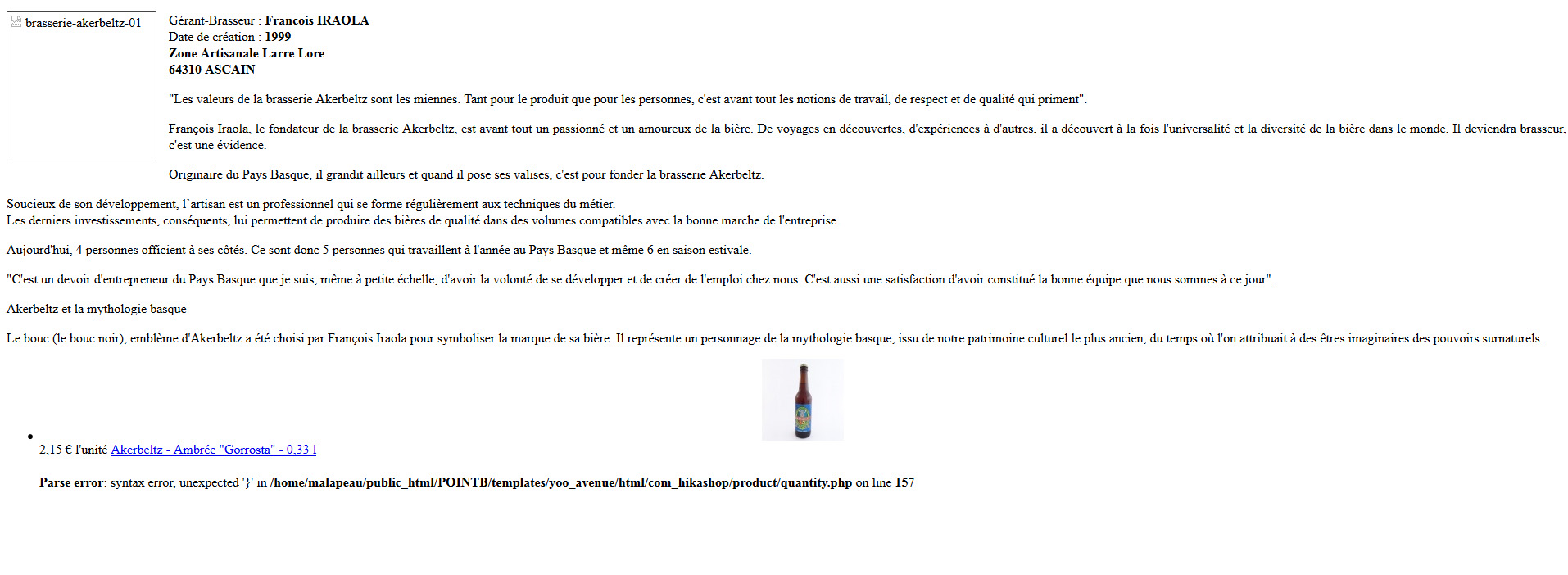

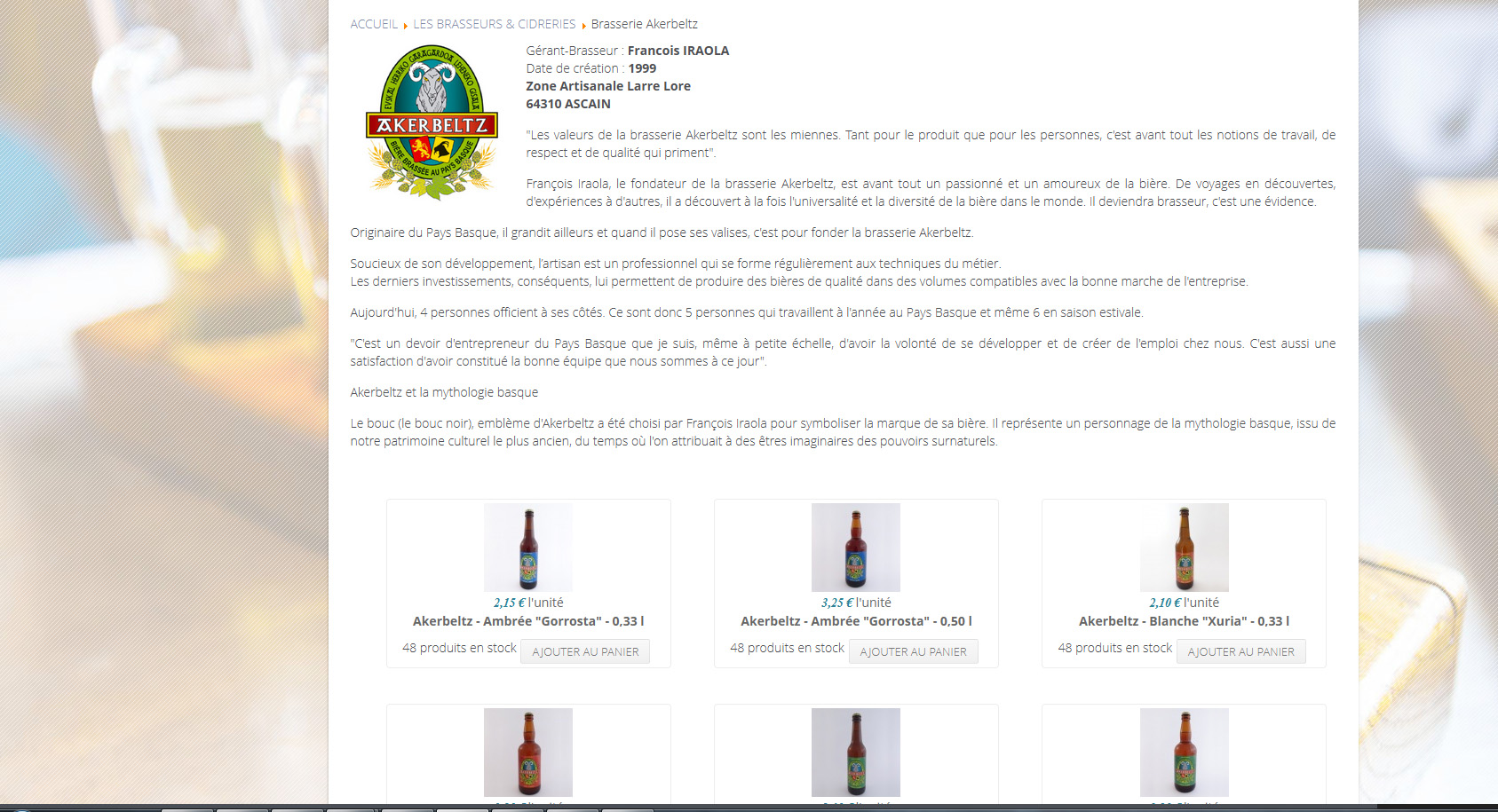

En collant le code ci-dessus à la place des lignes 92 à 106 du fichier quantity de la vue product de mon template, cela m'a mis un "patacaisse", en gros j'avais perdu la mise en page.
Voici les copies d'écran avec le code source original et ensuite avec le code source modifié
Je pense que j'ai du me louper quelque part ...

C'est bien cette modification que vous avez faites ? www.hikashop.com/forum/product-category-...ore-than.html#139186
Je ne vois pas pourquoi elle créerait cette erreur.
Réessayez voir.

Bonjour Xavier et merci pour votre réponse.
Le code fonctionne il affiche les informations suivantes :
- Si le stock est supérieur ou égale (à vérifier) à 5 : "il reste plus de 5 articles en stock" --> pas de problème j'ai modifié par "produit en stock"
- Si le stock est inférieur à 5 : "il reste moins de 5 articles en stock" --> Est ce possible de modifier "Less than 5 pcs left" par la quantité exacte qu'il reste ? et si oui est-ce possible de mettre cette quantité en rouge ?
En tout cas merci à vous tous, j'ai bien avancé sur ce point.
Bien cordialement
Franck
